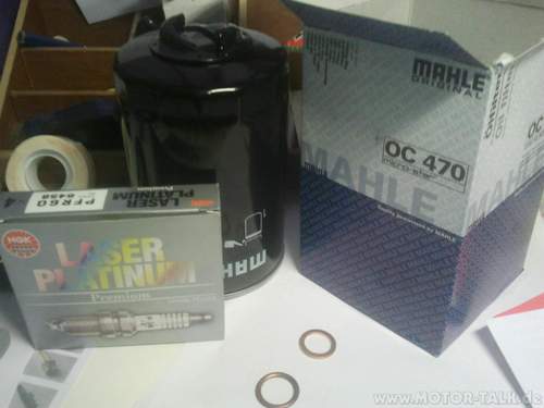

Danke euch!
3.8L habe ich im "So wird's gemacht" Buch nachgelesen. -> Dieses erhält halt leider keine Updates ;-)
Zünkerzen sind Platin, nicht Diamant^^
Heissen Laser Platinum Premium - PFR6Q - 6458
Ich kann mit diesen Zahlen nichts anfangen. ;-)
Das Bild liefere ich hier nach :P
Bremsenreiniger habe ich noch. Aber für was genau brauche ich den?
Zum wechseln habe ich Unterstellböcke , 50cm hoch. Sollte also zusammen mit der Liege reichen.
Wieso eigentlich zwingend den Schlüssel? Also nur zum lösen?

Danke euch!
Apropo lösen.. der Mech meinte ich soll das Auto besser nicht warmfahren, da würde ich mich mehr verbrennen als etwas anderes.
Bremsenreiniger brauchst du ggf. zum Reinigen. Ich wische Ölspritzer einfach mit einem Lappen ab, entfernt das Meiste, wenn nicht etwas BR auf den Lappen sprühen dann bekommt mans etwas leichter ab (den dünnen Film der am Ende ggf. noch drauf ist). Ist klar das du mit dem Bremsenreiniger bei heissem Motor nicht direkt auf den Block blasen solltest...
50cm Unterstellböcke reichen leicht.
Ich fahre den Motor immer warm, kommt mehr Öl raus (bzw Dreck) und das auch noch schneller. Klar steigt das Risiko sich etwas zu verbrennen, aber mit etwas Hausverstand und Vorsicht ist das Risiko sehr überschaubar.
Ich habe zum Anziehen von Kanisterfiltern (wie deinem OC470) noch nie einen Schlüssel verwendet, handfest mit Gefühl.... Hat man kein Gefühl braucht man einen 😉 Bei den Einsatzfiltern ist etwas mehr Vorsicht geboten, zieht man den Deckel dort zu stramm an geht der kaputt (oder sogar das Filtergehäuse).
Zum Lösen brauchst du ihn vielleicht, kann nicht wissen wie der Vorbesitzer / Werkstatt den angezogen hat.
Edit: Beim Lösen der Ölschraube die Schraube am besten zuerst etwas lösen, dann von Hand rausdrehen und die Schraube dabei reindrücken - wenn du spürst das die Schraube nur mehr rund geht mit einer schneller Bewegung wegziehen... durchs reindrücken dichtet das Gewinde noch etwas ab und dir läuft das (heisse) Öl nicht in den Ärmel. Denke der Mechaniker wird das gemeint haben ohne es näher zu erklären 😉
