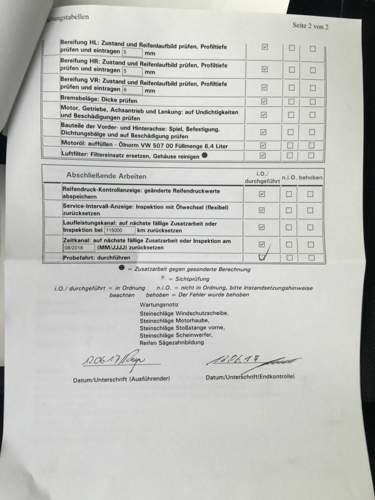

Hallo Leute,
muss dieses Thema nochmal hochholen. Ich habe eine Frage zur Serviceintervall-Anzeige.
Es gibt im Menü ja 2 Anzeigen.
-Ölwechsel und
-Inspektion
Da ja eigentlich Ölwechsel und Inspektion zusammenfallen (3.0TDI, 245 PS, S-Tronic, VFL). bedeutet die untere Zeile doch eigentlich nur TÜV und Bremsflüssigkeitswechsel oder?
Ich habe das Auto jetzt 4 Jahre und für die ersten 3 Jahre hatte ich das Wartungspaket. Ich hatte mein Fahrzeug im November 2015 (ca. 55.000km) zur 2. Inspektion im Audi Zentrum. Im Juni 2016 (ca. 69.000km) hatte ich das Auto beim TÜV (nicht bei Audi). Paar Wochen später zeigte die Intervallanzeige, dass eine Inspektion fällig wäre. Als ich bei Audi anrief, wurde mir gesagt, dass TÜV und Bremsflüssigkeitwechsel fällig wäre. Habe dann auch den Bremsflüssigkeitswechsel machen lassen (August 2016).
Jetzt war hat wieder TÜV und Bremsflüssigkeitswechsel fällig, und hab ich machen lassen (PitStop - bitte keine Diskussionen darüber, ob gut oder schlecht). Die haben natürlich diese Intervallanzeige nicht zurückgesetzt. Hätten die das machen müssen bzw. können die das? Muss ich direkt zu Audi, um das wieder zurückstellen zulassen?
Auf der Wartungsliste meiner letzten Inspektion steht, dass der Zeitkanal für die nächste Zusatzarbeit oder Inspektion auf 08/2018 gesetzt wurde.
Gruß Marcel
