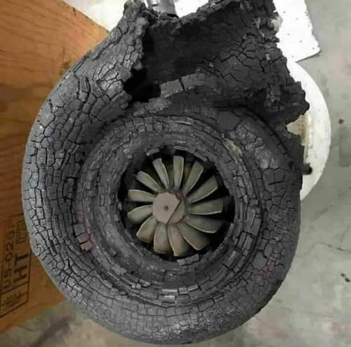

Hab heute mal genauer nachgesehen und finde: noch ist Ölwechsel nicht zwingend....bißchen sauber machen: OK, das ginge...
Schönes Foto
