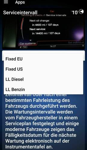

Kann ich den Ölservice selbst von Flexibel auf Festintervall ändern und zurücksetzen? OBD11 wäre zur Hand 😉
Kann man das nicht im MMI machen? Oder bleibt der auf Long beim Zurücksetzen? Ich mache ja auch selber Ölwechsel, lasse die Anzeige nach 2 Jahren beim :-) zurücksetzen wenn Bremsflüssigkeit gemacht wird, da ja Zeitnah auch die Inspektionsanzeige kommt,....
Hm, war mir nicht bewusst, dass man das übers MMI selbst zurücksetzen kann, muss ich mal schauen, danke!

- Über MMI kannst du den Ölservice auf Kurzzeitintervall zurücksetzen. Ob dabei auch korrekt von Longlife auf Kurzintervall umcodiert wird weiß ich nicht, ist aber zu vermuten.

@QuestionerX mit obdeleven kannst du von Flexibel auf Festintervall umstellen.
Weißt Du ob ich das irgendwie kodieren kann oder ob ich da ein vordefiniertes (kostenpflichtiges) Programm nutzen muss?

Hab dir mal ein Screenshot gemacht von obdeleven.
Ist schon vorgefertigt für 10c.
Gehst auf Garage, wählst dein Auto und dann auf Werkstatt. Service intervall und wählst Fixed EU.

Schade, dass man bei OBD11 auf die "kostenpflichtige" App zurückgreifen muss... Aber ist ja nicht schlimm... Kostet ja nicht wirklich was, nur 10 Tage Vorbereitung😉
