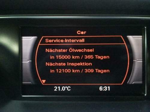

Ich war heute zum ölwechsel nun wundert mich das die Anzeige zum nächsten wechsel auf nur 24tkm und 590 Tage steht ist das normal?
bei viel kurzstrecken kann das hinkommen

eigentlich sollte da "----" stehen ,hab aber auch schon fälle gesehen da war es wie bei dir und später addiert er je nach Fahrweise wie der die fehlenden Km auf.
Wie Scotty18 schrieb, müsste nach dem zurücksetzen des Serviceintervalls die Anzeigen erst mal
auf "keine Daten vorhanden" bzw. "--------".
Erst nach gut 500 km würden die ersten Daten zum nächsten Intervall in Tagen oder KM stehen.
800km sind es genau
Bei mir stand nach dem Ölwechsel bei 13500km (sehr viel Kurzstrecke),
der nächste Wechsel in 14500 km bzw ??? Tagen im MMI.
Evtl. geht die Technik ja davon aus, dass das Fahrzeug ähnlich bewegt wird?
Später änderte sich der Wert dann leicht.
Bedeutet also, dass die Fahrweise berücksichtigt wurde.
Gruß Cokefreak

War gestern zum Longlife Ölwechsel... Auto nach Betriebsschluss abgeholt, Servicemenü aufgerufen und was steht: nächster Ölwechsel in 15'000 km oder 365 Tagen.
Verdammt. Kann doch nicht so schwer sein, dass richtig einzustellen?
Kann ich das selber irgendwo einstellen und muss ich da jetzt wirklich wieder vorbei? Können die das überhaupt umstellen?

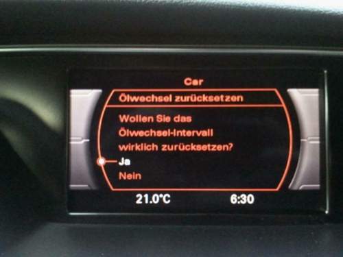

Zum Thema: Service-Anzeige zurücksetzen.
Im MMI gibt es die Option "Ölwechsel zurücksetzen".
Funktionstaste CAR > Service Intervall > Ölwechsel zurücksetzen.
Dann kommt eine Abfrage "Wollen Sie das Ölwechsel-Intervall wirklich zurücksetzen?"
Optionen zum anwählen: Ja / Nein.
Wählt man Ja, wird der Intervall auf 15000 km / 360 Tagen eingestellt.
Klarheit findet man in der BA auf Seite 29:
"Wenn Sie selbst einen Ölwechsel durchgeführt haben, können Sie die Ölwechsel-Anzeige zurücksetzen.
In diesem Fall muss der nächste Ölwechsel nach dem festen Wartungsintervall (15000 km bzw. ein Jahr) durchgeführt werden."
Zitat Ende.
Jetzt stell ich mir die Frage:
Kann es sein, dass der eine oder andere 🙂 die Anzeige auf diese Weise zurücksetzt?
So würden sich zumindest einige kuriose Intervall-Anzeigen erklären.
Im Anhang Bilder vom CAR-Menü.
Gruß Cokefreak

war deine Insp. vorher auch auf 12xxxkm ?
Ja, daran hat sich nichts geändert.
Auto ist 26 Monate alt, plus die 302 Tage = 3 Jahre / 30000 km.
Nur der Ölservice wurde zurückgesetzt.
dann sieht es für mich so aus das er es manuell zurück gesetzt hat weil er zu faul war den tester anzuschließen 😉
