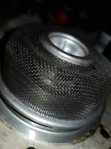

Du rätst sogar dazu, noch weiter damit zu fahren. Hat's mich etwas überrascht. Ich habe schon mit einem virtuellen Prügel gerechnet ;-) Was ich noch nicht erwähnt habe - ich wollte dieses Jahr nur das Öl wechseln, aber nicht das Sieb reinigen (beim Ölwechsel im August 2018 gemacht). Grund: ich müsste einen Stehbolzen im Block kleben, weil er sich rausdreht. Das möchte ich aber gerne auf das nächste Ölwechsel verschieben. Das Sieb wird nach 900 km auch nicht dreckig sein. Das Öl ist übrigens noch schön gelb farbig.

Und auf die Gefahr hin, hier "virtuelle Prügel" zu beziehen - wenn ich z. B. nach einer Veranstaltung im Ausland nach mehreren 100 km Autobahn heimkomme und es ist gerade Zeit, das Öl zu wechseln, lasse ich die brennheiße Suppe ab, ohne das Sieb herauszuholen - da kommt alles mit raus. :D
Im Übrigen ist das Sieb auch so gut wie nie nennenswert verschmutzt...
Verstehe, aber warum wird dann von allen Seiten eingetrichtert, beim jedem Ölwechsel, spätestens bei jedem zweiten, es zu reinigen? Angeblich hat VW aus diesem Grund irgendwann die Ölablassschraube weggelassen.

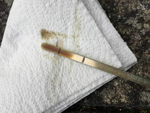

Apropos gelbes Öl. Hier bei dem letzten Check am Saisonende 2019, also nach 900 km nach Ölwechsel. So schön gelb wie in Erinnerung finde ich das nicht mehr.
EDIT: je nach Blickwinkel ist es mal mehr, mal weniger gelb.

In Bezug auf das Sieb ... Das hält eh nur grobe Teile fern.
Eine Eigenschaft von gutem Öl sollte u.a. sein, dass kleine Partikel in Schwebe gehalten werden sollen.
Schlechtes Öl erzeugt an gewissen Stellen den "Ölschlamm".

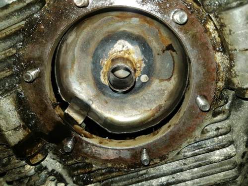

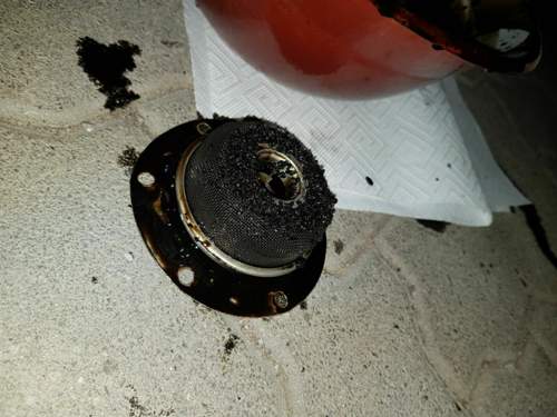

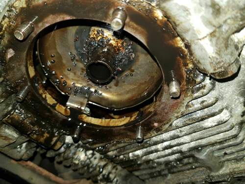

Das ist irgendwo "historisch".
Die Öle aus der Zeit unserer Krabbler waren so "konstruiert", daß sie keine verunreinigungen hielten, sich der Dreck somit im Sumpf absetzte. Daher klebte natürlich auch am Sieb der Schlamm und nach dem Ablassen des Öles war sogar indiziert, dünnes Spülöl ein paar Minuten im Motor laufen zu lassen und wieder abzulassen, bevor das tatsächlich frische reinkam. Somit natürlich mit der doppelten Menge an Altöl verbunden...
Später ging man dazu über, die Öle anders zu bauen, damit Verunreinigungen in Schwbe gehalten werden - und im Filter, den die Motoren dann erhielten, gesammelt werden. Öl wechseln, Filter wechseln, alles gut, dazu auch noch deutlich längere Wechselintervalle.
Für unsere Motoren ein bissl doof... Die heutigen Öle halten nun eben den ganzen dreck in Schwebe, wodurch er immer und immer wieder durch den ganzen Motor gepumpt wird, was nun nicht wirklich das gelbe vom Ei darstellt.
Somit gibt es eigentlich nur zwei Möglichkeiten, es unseren Motoren wirklich recht zu tun - entweder ein unlegiertes Öl, das den Rotz absinken läßt, und immer brav nach 5.000 km wechseln und zwangsläufig auch Sieb reinigen - oder Filter nachrüsten, mit modernen Ölen fahren und seltener wechseln können...
