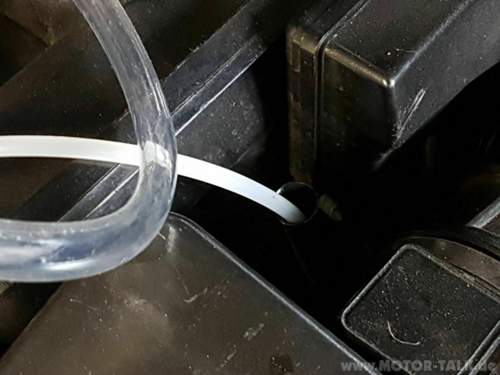

Habe es heute getestet. Erst oben abgesaugt dann unten die Ablassschraube aufgemacht. Und siehe da es sind noch ca. 0,3 Liter heraus gekommen.
Daher werde ich mir das mit der Absaugpumpe künftig sparen.
Na dass ist doch mal was hab ich mir aber fast schon gedacht schließlich würden die Bmw Werkstätten es sonst auch absaugen die haben ja beides an Werkzeug. Aber jetzt ist es bewiesen
Nicht ganz🙂
Wenn der Schlauch nicht lang genug war.🙂
Aber danke das du dir die Mühe gemacht und es getestet hast.
Ich denke beide Methoden sind allemal besser als nix zu machen😉
Wenn bei meinen Autos noch 0,3l durch das Öffnen der Schraube rauskämen, dann müsste ich beim 316i statt 4l 4,5l und beim 325i 7,1l statt 6,5 einfüllen. Vielleicht sind die M43 und M50 besonders gut zum Absaugen geeignet.

Der Schlauch war bis zum Anschlag im Rohr vom Ölmesstab drin. Der Ölmessstab sitzt ja am Motor ja weiter rechts, die Öl Ablass Schraube ist ca. in der Mitte. Sind ca. 6,2 Liter raus gelaufen. Das absaugen kann man mal machen wenn man das Öl wiederverwenden möchte bzw. was austauschen möchte Ölwanne etc. Aber so ist der klassische Öl Wechsel auf der Grube für mich nach wie vor das Beste.
Werde die Pumpe wieder zurück schicken.

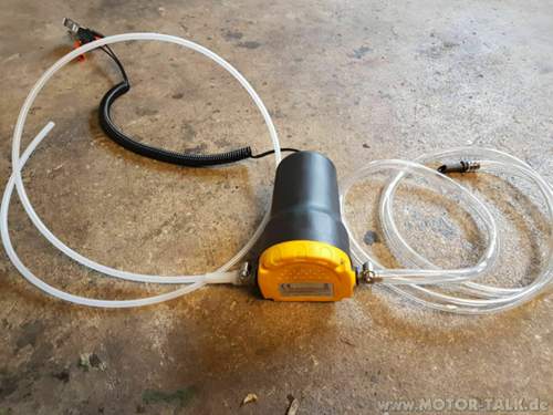

Ich habe mir nach diesem Thread aus Neugier auch mal so eine 15€ Teil gekauft.
Letzten Samstag am Benz Öl gewechselt.
5,5l Füllmenge, die habe ich auch abgesaugt und aufgefüllt. Bin zufrieden, keine Sauerei und in 15 Minuten fertig.
Ihr habt mich bekehrt, ich bleib dabei.
Demnächst ist der BMW dran, mal schauen vielleicht schraub ich den noch auf und probier ob noch was kommt.

Ich denke allein über die Pumpe nach damit ich nicht mehr unter das Auto kriechen muss mangels Bühne.
Ob da die paar Tropen drin bleiben ist mir eigentlich wurscht.
