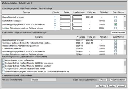

@xelayz Sofern du hier die richtige FIN gepostet hast, ist der Wechsel alle 60tkm fällig. Habe heute noch einmal geschaut.
Warum ist dieser Intervall nicht wie auch alle anderen nicht im Auto hinterlegt und einsehbar... Das erschließt sich mir nicht. Und mein Auto ist doch generell bei allem so schlau, aber schafft es nicht mich nach 60k KM darüber zu benachrichtigen?
Ich werde die Tage nochmal bei einer Audi Werkstatt vorbeifahren. Ich danke euch für die Antworten, aber ist halt trotzdem jetzt schwierig meinem Freundlichen zu sagen, dass jemand im Forum XY gesagt hat. Denn die meinten ja die haben direkt mit Audi geredet. Als Leihe kann man dann eben nur stumpf auf das Forum verweisen. Immerhin seid ihr euch hier einig mit den 60k KM.

Dein SB soll mal eine Wartungstabelle erstellen, da ist dann der Getriebeölwechsel mit einem Intervall von 60tkm hinterlegt.
@Hobbybastlerin schrieb am 16. November 2022 um 14:54:40 Uhr:
Hatte mir ein Mitarbeiter von einer Audi Patnerwerkstatt sogar bereits gesendet gehabt. Dort konnte man auch die erwähnten 60.000KM entnehmen. Aber ein starkes Stück, dass mir versichert wurde, dass ich das nicht benötige und die angeblich mit Audi selber telefoniert haben und die auch meinten, dass mein Motor das nicht hat. Wäre ich nun jemand der sich nicht genauer informiert, würde es im schlimmsten Fall zu Schäden kommen.
Habe die nun nochmal via Mail damit konfrontiert und auch das Bild mitgesendet. Habe auch gefragt, welchen Audi Support die kontaktiert haben. Mit der Info gehe ich dann direkt zu einer Audi Partnerwerkstatt und lasse mich da nochmal beraten und hole dann auch direkt einen Preisvorschlag ein.
Aber verstehe ich nicht... eigentlich sollte doch jede Werkstatt diese Informationen auf dem Bild abfragen können. Da kann es doch dann zu keinen Missverständnissen kommen?!
