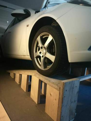

Wollte kurz meinen Erfahrungsbericht geben.
Rampe, Inspiration hier, Danke, an den mittlerweile unbekannten Ideengeber aus dem C Vectra forum vermutlich.
Ölfilter Gehäuse 32 mm Nuss oder ähnliches Werkzeug, Ölablass schraube 13mm.
Keine Vorderreifendemontage erforderlich, geht beim 96kw 2.0 CDTI A20DT auch von oben aus Motorraum zu schrauben.
Bleibt von unten nur die Abdeckung und Ablassschraube.
Öl wurde wegen Verfügbarkeit LIQUI MOLY 5 L Special Tec LL 5W-30.
Mann filter.
