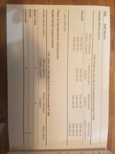

Ich kann nur für meinen sagen was Opel sagt.
Serviceplan
Originale Anleitung.
Der von meiner Tochter MJ19.5 ist auch auf 0W20 umgestellt.
20220613
Da stehen auch Alternativen.
Der TE fährt ein Auto aus 2016 und da gab es bei Opel für diesen Motor kein 0W 20.

Ob man sich dran hält ist ja was anderes. Ich habe da keine Wahl.
Dann ist es bei deinem Diesel so. Aber um den geht es nicht.
