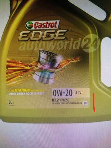

Hallo Zusammen, ich habe mich mal wegen dem Öl schlau gemacht. VW Norm 508 00 bzw 509 00.
Jetzt bin ich darüber gestolpert, dass auf dem Ölkanister "Teilsynthese" drauf steht.
Dachte, für Longlife-Intervall 30.000 km benötigt man Vollsynthetik-Öl?!!
Wenn 508/509 aufen Kanister steht dann sollte es doch passen?
