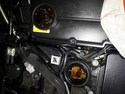

Hey Leute,
ich habe vor 3 Tagen einen Ölwechsel machen lassen und wollte jetzt mal nachgucken.
Ölstandmessung ergibt ok. Habe die Anleitung für die LiterAnzeige ausprobiert aber es hat nicht funktioniert. Ausser das 0en des Tageskilometerzähler. Könnt ihr mir nochmal erklären bitte wie das anzuzeigen geht?
Ich habe zusätzlich echt Schwierigkeiten beim Öffnen des Stützen gehabt. Musste ne Zange ansetzen weil der Deckel nicht auf ging. Habe mal n Bild gemacht. Sieht das so aus nach dem Wechsel? Gefahren sind wir seit dem erst 20km. Als Info. Im Anhang das Bild.
Wäre super, wenn ihr mir helfen könnt.
Ist auch n W203 C Coupe. Motor 180 Kompressor.
