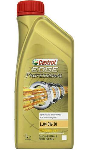

Wenn einer ein Castrol 0w-30 Öl haben möchte, einfach Tante Internet fragen :
Sogar mit BMW Freigabe und LL-04
Anbei Bild was freigegeben ist.
Ich selber lasse das einfüllen was BMW Zentrale aktuell vertraglich hat, ( von Shell 0w-30 ÖL LL-04 BMW Öl ) . Weniger Probleme bei Kulanz Angelegenheiten.
@Bmwstone Das ist richtig, aber auch auf der Castrol-Seite sind nahezu alle bislang bestehenden BMW-Freigaben, bis auf das 5w-30, gelöscht.
Damit handelt es sich offenbar um eine veraltete Angabe oder Restbestände. Habe selbst jahrelang das Castrol Edge Titanium FST 0W-30 gefahren.
