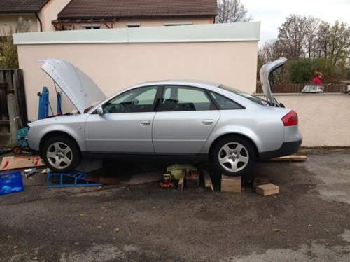

Erst mal Danke für die schnelle Antwort. 😉
ich hab ihn mal "gerader" hingestellt und jetzt gut 4 Liter reinbekommen.
Morgen las ich ihn mal warm laufen und warte was passiert.....
Img-0850
oje, man sollte schon wissen was man macht.
Danke für den fruchtbaren und hilfreichen Beitrag. ;-)
@quattrootti schrieb am 19. Februar 2018 um 06:55:12 Uhr:
Wichtig !!!! Das Auto muss waagrecht stehen !!!!
