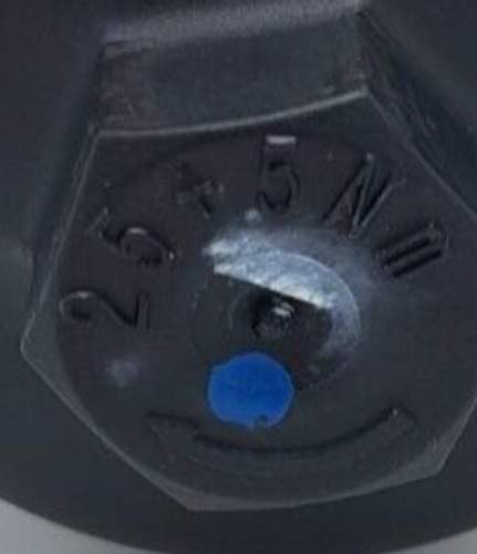

Und wenn es dann noch um das richtige Drehmoment gehen sollte, das steht bei manchen M274 Ölfilterdeckeln auch im Klartext oben darauf.
Ölfilterdeckel
