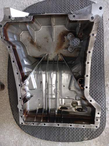

Wenn sich nach dem absaugen am Boden der Ölwanne noch ein leichter "Schmodderfilm" befindet, hatte der Motor vorher einen Mangel oder es wurde ein falsches Öl eingefüllt, oder das Öl wurde viel zu spät gewechselt oder.. oder.
Unten ein Foto von einer M271 EVO Ölwanne nach ca. 170.000km wo vor der Zerlegung des Motores das Motoröl nur abgesaugt wurde.
Ich sehe da keinen Schmodder sondern nur minimales Restöl.

@Steinerone schrieb am 13. Juli 2025 um 15:04:47 Uhr:
Es geht beim absaugen nicht darum ob man das ganze Öl heraus bekommt sondern dass da der Ölschlamm und Verschmutzungen im Motor verbleiben, diese beim ablaufen lassen herauslaufen. Also Öl ablassen immer besser als absaugen. Manche Hersteller verbieten das absaugen sogar.
Auch mein Veto: ich weiß ja nicht wann du Ölwechsel machst, aber Ölschlamm gibt's definitiv nicht (mehr seit ca. 50 Jahren). Alleine schon die Ölwanne zu schrotten ist mir zu heikel.

Aufgabe des Öl ist es, nicht filtergängige Teile zu binden und in Schwebe zu halten...da setzt sich unter normalen Umständen niemals Schlamm ab.
Einen Bodensatz würde man zudem weder beim ablassen noch beim absaugen rausbekommen. Kann man selber testen. Eimer mit Schlamm und Wasser füllen, Loch in den Boden und schauen was passiert...und sich wundern, wieviel Schlamm zurückbleibt.
