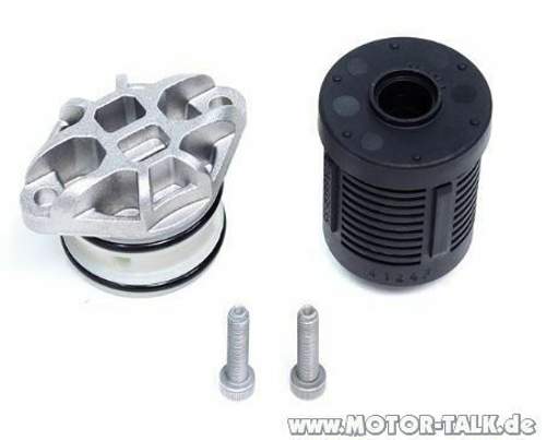

ich habe noch mal eine Frage an die Experten zur Haldex Kupplung bzw. zum Ölwechsel an der Haldex Kupplung.
Gibt beim Tiguan 2,0 TDI 140PS BJ. 2009 auch einen Ölfilter an der Kupplung?
Wird das Öl an der Ablassschraube mit einer Spritze wieder eingefühlt?

Der Filter selbst kann identisch sein, der Filterdeckel ist es mit nur einer Dichtung statt zwei bei VW nicht.
Und bei mir ging der Deckel mit den Dichtungen alles andere als leicht ab - das hat nur mit einer großen Spax geklappt. Wegen ein paar Euros würde ich davon die Finger lassen.

Der Preis ist für den normalen Haldexölwechsel ok, nur wurde dir dabei nicht der Haldexfilter gewechselt und das Vorladepumpensieb gereinigt, was aber sehr wichtig ist. Frage mal in deiner Werkstatt, ob sie überhaupt etwas von einem Filter wissen.

Alles richtig, von VW nicht vorgegeben. Muss aber nicht heißen das es von der Herstellerfirma der Haldex nicht von Nöten ist. Aus Kostengründen wird so manches bei der Wartung gestrichen von VW.
Aber in Einzelfällen hat der Filter sich zugesetzt. Selber schon bei 3 Fahrzeugen gehabt das der Allrad ohne Funktion war.

da ich den Filter schon habe, bräuchte ich zwei neue O-Ringe.
Weiß jemand wie groß diese sind?
Schnurstärke und Innendurchmesser?

Wenn ich wieder alles zusammengebaut habe, wo sitzt die Einfüllschraube?
Die O-Ringe sind doch beim Filterset dabei, ebenso Gehäuse und Schrauben. Solltest du die O-Ringe für die VLP meinen, die gibt es bei jedem Freundlichen. Glaube um die 17 €. Dein Freundlicher meinte evtl. die O-Ringe des Filters, welche er nicht hat, da es ja keinen Haldexfilter über VW gibt. Denke beim wechseln auch an die Schrauben 90281802 ( 1,65 € ) und 91082701 ( 1,93 € ). Vorgehensweise beim Wechsel wurde hier ja bereits sehr deutlich beschrieben.
