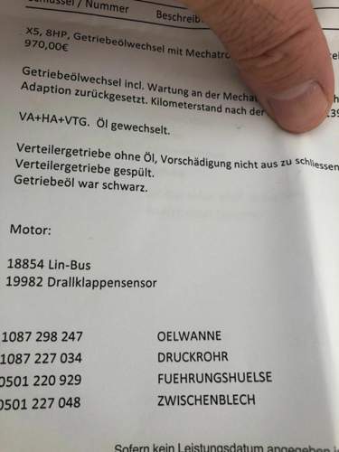

Hi liebe Community Freunde
Ich hab vor kurzem x5 3.0 Diesel bj 2011 gekauft
Dann vor paar Tagen hab ich komplett Getriebespülung machen lassen beim Zf
Der Meister meinte da war kein Tropfen Öl im Verteilergetriebe
Aber auch kein Schaden die haben gespült und befüllt
Jetzt hab ich Angst ob jetzt oder später was passiert Undichtigkeit hat der auch nicht
Hat jemand auch sowas erlebt?
Kann ich mir nicht vorstellen, dass das VTG ohne Öl ist. Die Lamellenkupplung muß in Öl laufen sonst funktioniert da garnichts.
Keine Ahnung der Meister meinte selber da war kein Tropfen Öl das hat mich auch gewundert
Ich hab das auch bei Zf gewechselt
War auch kein freier werkstatt oder so
Vielleicht meinte er das Vorderachsen Differenzial. Guck mal auf die Rechnung und Öltyp der berechnet wurde.
Wie gesagt hab Foto gemacht
Aber komisch ohne Öl
