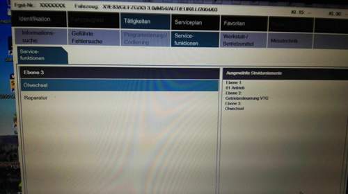

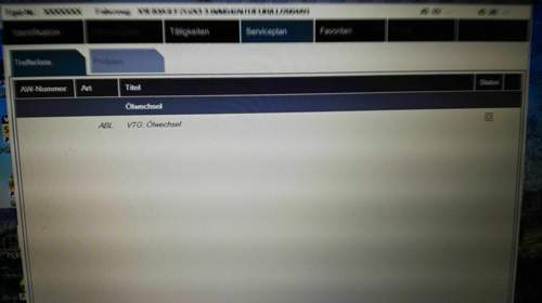

Fahrzeugdaten oder FS auslesen, dann auf Tätigkeiten > Servicefunktionen > Antrieb > Getriebesteuerung VTG > Ölwechsel.
Img-20170217-184311
Img-20170217-184409
am 17. Februar 2017 um 18:30
Dieser Punkt fehlt bei mir unter VTG, ölwechsel habe ich nur unter Automatik Getriebe...
pewoka, welche wersion Rheingold hast du ?
Vllt liegt es anversion .
Ich habe 4.02
3.41
am 19. Februar 2017 um 14:29
Hmm Rheingold 4.03.31 installiert, aber unter VTG Servicefunktionen und im SG Baum unter Funktionen auch nichts .
Jemand noch Ideen?
@Alweb78 schrieb am 19. Februar 2017 um 15:29:03 Uhr:
Jemand noch Ideen?
Alte Version installieren.
am 20. Februar 2017 um 4:36
@Genie21 gibt's dafür eine Begründung?
Weil die wersion ist echt gut , SG für Aktiv Lenkung wird ordnungsgemäß erkannt...
Evt benötigt die neue Version ein ICOM?
@Alweb78 schrieb am 20. Februar 2017 um 05:36:01 Uhr:
Die einfache Begründung ist, dass es mit 3.41 funktioniert. Ich glaube es ist dann eine ältere Version, zumindest gehen Zähler aufwärts üblicherweise.

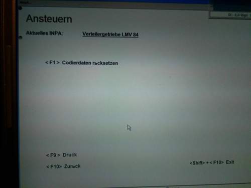

@pewoka schrieb am 31. Oktober 2015 um 23:59:16 Uhr:
Normal irgendwo unter (F9) Sonderprüfungen > Getriebe > VTG E53/E83 oder so ähnlich.
Hat schon jemand mit INpA beim E70 es gemacht?

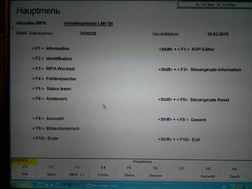

ich möchte ein Ölwechsel am Verteilergetriebe (VT) durchführen! Rein mechanisch kein Problem, aber wie bekomme ich das VT im Steuergerät resettet?

@ovaskerri schrieb am 15. September 2016 um 00:19:22 Uhr:
Ich hab's für ca. 90 € machen lassen, inklusive Öl. War kein Problem, hab aber auch keinen großen Unterschied bemerkt. Wer das Rückstellen selbst machen will braucht dafür z.B. Tool32.

Hallo, habe jetzt die Toolset 32 auf. Finde aber die Funktion nicht? Danke!
Da sollte man auch wissen was man macht.
Am einfachsten und im Klartext gehts mit „DonauSilber“ ;-)
INPA hat unter F6 Ansteuern das Punkt "Codierdaten rücksetzen". Ist das die richtige?
Inpa
Inpa

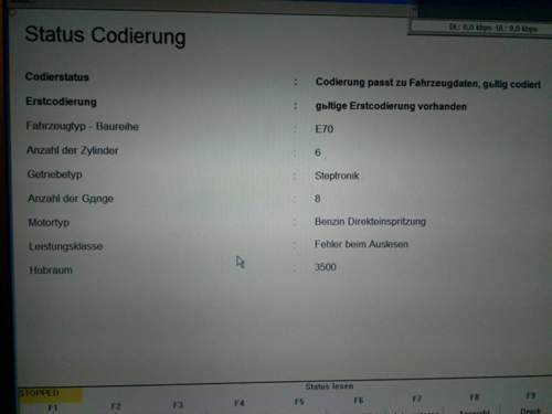

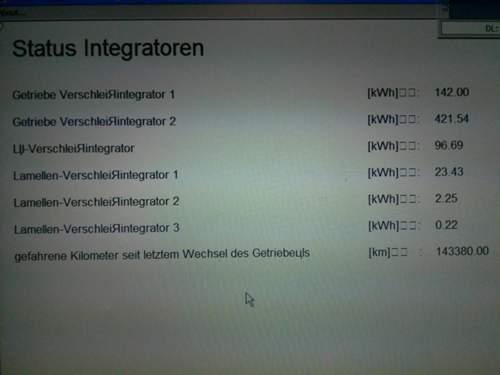

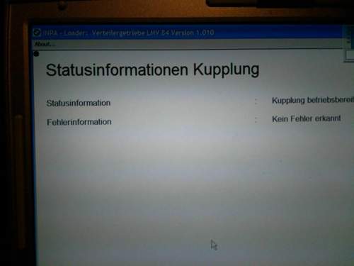

Beim Status auslesen habe ich volgende Werte fürs Getriebe und Getriebeölverschleiss, und auch Kupplung Status. Hat noch jemand diese Werte zum Vergleich? Danke!
Img-20181213-215859
Img-20181213-215223
Img-20181213-215200
