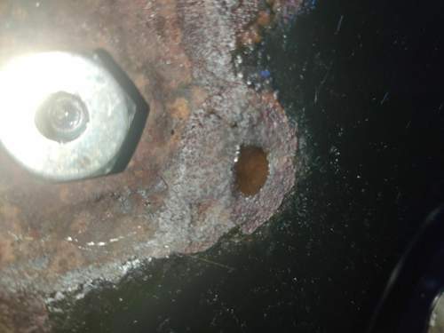

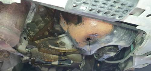

Ich habe vor kurzem bei meinem E87 N43B20 einen Schreck bekommen und musste Pfuschen, da die Ölwannen Teuer sind und der Tausch nicht gerade ebenso ist, musste ich zur Notlösung greifen die bis jetzt sehr gut funktioniert.
Bei mir ist die Ölwanne nicht weit von Ölablassschraube durchgeröstet (siehe Bilder), das ganze Auto von unten bis Getriebe war voller Öl, habe alles komplett gereinigt, die durchröstung mit Dirko abgedicht und sicherheitshalber den Rest noch dazu.
Das habe ich alles unterm Auto liegend mit dem Finger gemacht, wie gesagt Notlösung.
Wirklich einfach durchgeröstet an einem Punkt ,obwohl die ja gut geschützt ist.
Warum ist die bei BMW nicht aus ALU, wie bei VW.

Moin jungs.
Wenn ich das jetzt richtig verstanden habe geht es dir um den Rost, dein Problem ist eigentlich der Ölverlust.
Den Rost entfernst du, entfettest es und sprüchst Hitzebeständig Lack drauf, wie schon oben einer gesagt hat.
Die Ölwannendichtung ist aufjedenfall nicht dicht, laut Bildern.
Da gibt es nur 2 Optionen.
1.Ölwanne ab,da könntest du dann gleich eine neue Ölwanne drunter bauen mit neuer Dichtung.
2. Alles Reinigen und an den stellen wo es undicht ist, es mit Dichtmasse abdichten, das ist Pfusch, reicht erstmal wie bei mir.
Mein Pfusch war nur ne Nötlosung, die auch noch bleiben wird, da der TÜV Prüfer (den ich kenne) absolut gar nichts Interessiert.
Hammerit - Ölwanne= Nein.
