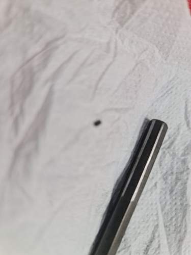

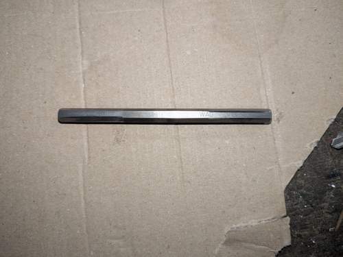

Hat schonmal jemand Erfolg gehabt, am Ölpumpenantrieb den Seegerring rauszunehmen und dann mit einem Magneten oder einer Schraube den Sechskant rausgezogen zu bekommen? Würde meiner Faulheit entgegenkommen :-), auch wenn ich dann ggf. nicht soo gut sehe, wie der Mitnehmer aussieht.

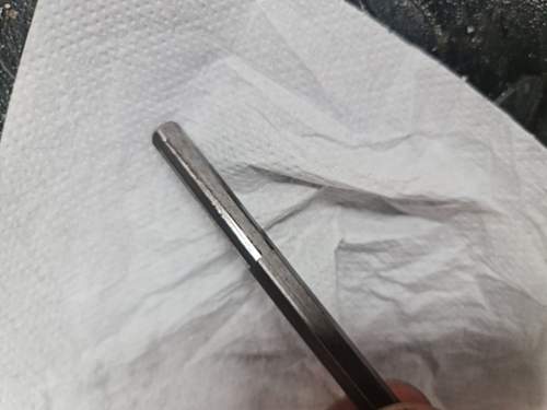

Ich finde schon das das Problem vorhanden ist. Es kommt nur deutlich später als beim kürzeren 77mm Sechskant. Meiner sah bei 317tkm auch nicht richtig gut aus. Habe ich 2019 raus geholt als der Motor draußen war. Kann mich nicht mehr an alles erinnern.
der Sechskant flutschte sehr gut raus nach etwas gegen drücken und als ich die Ölpumpe ein klein wenig in die andere Richtung gedreht hatte, sodass es nicht auf Anschlag war. Mit Magnet geht es.

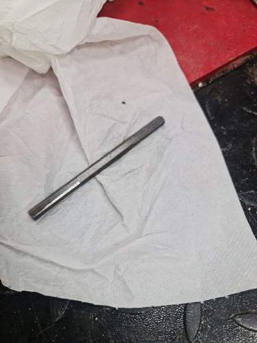

@Bnuu Na dann mach mal bitte Fotos von dem Teil nach den erwähnten 380tkm. Das wäre ja hier für den ein oder anderen vielleicht hilfreich wenn du das hier einstellst.

Also die Kanten sind schon abgearbeitet, aber IMHO weit weg von gefährlich Aber ich wollte sicher sein und mit einem guten Gewissen weiterfahren. Ich weiß auch nicht, ob sich der Verschleiß ggf beschleunigt, je größer das Spiel durch das fehlende Material ist. Da ich nicht weiß, wie sehr die Mitnehmerhülsen 'mitgenommen' sind kann man, wenn es dazu kommt in, 350 tkm ja nochmal nachsehen :-).

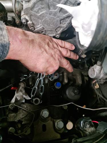

Zwei Bilder von unten, ich hatte oben die Drosselklappe abgeschraubt um den dicken Schlauch lösen zu können, nur den Ansaugschlauch habe ich ohne Gewalt nicht rausbekommen. Unten auch den Schlauch ab, dann ließ sich das Kunststoffrohr deutlich besser bewegen und dieser Winkelteil unten mit Kraft weit genug wegbinden.

Und im eingebauten Zustand ist der Seegerring fummeling rauszunehmen, hatte zwar Zangen, aber irgendwie war er auch im zusammengedückten Zustand nicht aus der Ringnut zu bekommen, also 2 kleine Schraubenzieher und mit Gewalt. Hätte ich mal gleich machen sollen, aber ich wollte es erst ordentlich machen, naja.
Mußte die 4 Schrauben der Ölpumpe etwas lösen, dann kam der Sechskant mit einem Magneten.
Ein Gewindeloch, wie ich es irgendwo mal gesehen hatte, hatten weder der alte noch der neue Sechskant.

M3 Gewinde hat nur der ganz alte 77mm. Die neueren 77mm haben das nicht mehr. Beim 100mm gab es das nie.

den Schlauch oben kann man immer mit Gewalt weg drücken. Drosselklappe löse ich immer erst danach.

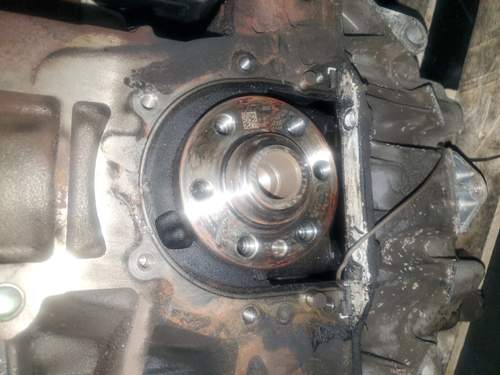

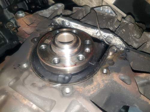

Ich vermute, daß ich letztens beim Einbau der Ölwanne einen scheiß Fehler gemacht habe, anders kann ich es mir nicht erklären. Ich habe die Ölwanne, mit Dichtmittel drauf, mit 2 der Schrauben IIRC dicht am Getriebe an den Motor angezogen, aber nicht fest. So, daß sie OMHO anlag und dann habe die Getriebeschrauben angezogen (statt sie nur handfest anzuziehen, wie gesagt, nicht nachgedacht. Ich könnte mich prügeln).
Dann alle kleinen Schrauben angezogen, zuletzt die 4 am Getriebe mit dem langen Inbus.
Dann hat es 2 Minuten später 2x leicht geknallt. Jetzt sehe ich keinen deutlichen Riß in der Ölwanne an der Stelle der 4 Schrauben (Foto fehlt halt) aber etwas wie einen Grat innen. Steht aber nicht offen. Öl war auf dieser Seite überall etwas, kann aber auch vom Dichtringrahmen kommen, befürchte ich langsam, s.u..
Lange Rede, kurzer... nach dem ersten Anbauen der Ölwanne bin ich 500 km gefahren, bis ich einen Öltropfen auf der Straße hatte. Jetzt habe ich ja gestern die originale Wanne wieder anbauen müssen, wieder mit Dichtmittel usw. - und er ölt schon nach 30 km.
Kann es sein, daß ich den Wellendichtring des Motors getriebeseitig geknackt habe, wenn da noch ein oder schlimmstenfalls (was ich mir zwar nicht erklären kann, aber ich rechne mit allem) 2 mm Spalt waren?
Diesen Gedanken habe ich halt jetzt erst, gestern auf der Bühne hatte ich ihn noch nicht.
Was ist der aufwandsärmste Weg, das Getriebe auszubauen? Antriebe raus ist klar, muß der Aggregateträger unten zwingend raus?

Frontantrieb: Batteriehalter, Anlasser, Schaltseile, Schrauben am Getriebe oben ab. Motorbrücke am rechten Motorhaken, Getriebehalter lösen, Motor etwas Absenken.
Geräuschdämmung unterm Motor, Räder, Antriebswellen, Drehmomentstütze, Stecker vorne ab. Getriebeflansch rechts sollte raus, sonst ist es ein großes rumeiern. Dann unten die restlichen Schrauben vom Getriebe mit Getriebeheber drunter. schon fällt es fast raus. Aber 3h solltest du min planen für rein und raus wenn alles flutscht und ohne Werkzeugsuche. Wenn man richtig schnell und geübt ist, sind es gut 2h für raus und rein.
Kein Aggregateträger.
Ölwanne am Motor zuerst und dann die Schrauben am Getriebe wäre auch besser.

Habe DSG. Ölwanne am Motor zuerst werde ich nun machen. Ich hatte eben (auch falsch bzw. ungenau, weil zu schnell) gelesen, daß die Wanne reißen kann, wenn man sie erst am Motor festschraubt und dann gegen das Getriebe zieht. Aber klar, die 3 Schrauben handfest fixieren, nicht anknallen.
Nun habe ich die Gelegenheit, gleich das klappernde ZMS mit zu machen. Wenn der Dichtring hin ist, braucht man so ein Tool zur richtigen Positionierung?

Kann man den Geberring bei KW auf OT abgesteckt nach dem montieren des Simmerringes von Hand auf die Welle (Gummihammer?) drücken und ausrichten? Der ist ja magnetisch (?) und Schläge wirken manchmal entmagnetisierend. Gibts da Erfahrungen?
Der Ring soll nicht bündig sondern 0,5 mm weiter auf den Wellenstumpf gedrückt sein. Wie genau ist das zu machen, Toleranz?
