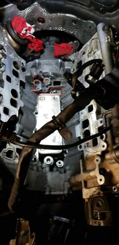

Hier ein anderer Ölkühler den ich gemacht habe. Die rot markierten Stellen von mir an die kommst du nicht Ran! Das geht nicht. Hier schließen die verschiedenen Bauteile fast bündig ab und kannst du höchstens mit einem Blatt Papier reinkommen.
Die einfachste und günstigste Lösung die Probleme abzuarbeiten ist erst den Turbolader ausbauen, den Trägersteg ausbauen und den Fuss welches plan sein muss zu überprüfen.
Sollte dieser nicht 100% Plan sein, ist schon die erste Fehlerquelle gefunden.
Bis hierhin hält sich Materialkosten und Arbeitslohn noch in Grenzen, teuer/aufwändig wirds ja erst wenn man die V-Mulde ausräumen muss.
