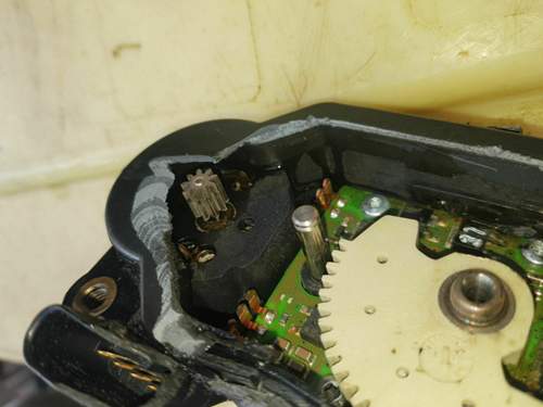

Mein ekas Motor ist definitiv am Öl kaputt gegangen ,der ist zwar verschweißt aber drinnen war alles mit Motoröl bedampft da hat es die Platine hingerichtet.hat auch nach "ampere"" gestunken zur Sicherheit hab ich noch ein Blech über den Antrieb eingebaut wo wenn mal Öl kommt Dieses nicht mehr auf den Antrieb tropft .die rote Dichtung wurde erneuert und nicht zu fest angezogen.
Woher weißt Du das? Weil es nach Pertinax gerochen hat? Mach eine neue auf und ich garantiere, die riecht genau so. Übrigens ist Öl ein hervorragender Isolator, es liegt an der überwiegenden Wassermenge, die das Ableben befördert. Und die ist um so größer, je verhaltener der Kaltfahrer unterwegs ist, in der Absicht seinen Motor im Winter zu schonen. Das ist der Kardinalfehler.
Ha-Pe darf ich mal fragen, ob Du versierter "Hobbyschrauber" bist oder beschäftigst Du Dich beruflich mit Autoreparatuen?
Kaputt ist kaputt und Motoröl gehört da nicht rein also einziger Rückschluss defekt durch Öl km stand war 65000 km bj Mai 2009.entschuldigung das wir hier vom Thema ölkühler abgekommen sind aber es ging ja darum ob man das ekas System bei dieser doch recht umpfangreicher Reperatur zumindest mal überprüfen soll .man will sich ja Arbeit und Geld sparen.
Beruflich? Fahrzeuge? Nein. Was die Elektronik betrifft aber schon. Und das seit 40 Jahren. Deswegen stört mich jeder Elektronik-Defekt. Die sind zu 99% Konstruktionsfehler.
Konstruktionsfehler da bin ich voll dabei ich bin Sanitär / Heizungs Installateur und Klima Techniker (auch kfz) meine Methode was irgend einer zusammen gebaut hat kann ein mit technischen Sachverstand ausgestatteter Mensch auch reparieren .spezialarbeiten natürlich ausgeschlossen. Ich denke da an die umpfangreiche Anzahl an elektronischen steuerteile da wende ich mich auch an Leute die das können. Ich bin sehr dankbar für die in diesem Forum geschriebenen Beiträge . Das hat mir schon wertvolle infos gebracht .

bei Taxi Betrieb haben die mir den Ölkühler gewechselt. So haben die mich beraten, dass wenn man schon so einen Aufwand betreibt, sollte man den lieber erneuern und nicht nur Dichtungen.
Hinzu haben die mir den Stellmotor auch gewechselt, da der einiges von Öl abbekommen hat.
Die Reparatur hat 24 Std. gedauert. Das Auto tropft nicht mehr.
Diese Bilder habe ich bekommen.
@Ha-Pe:
die Bilder kann ich nicht beurteilen, wie schlimm das mit dem Ölverlust war. Was sagen die Bilder für dich aus?
Das war der Klassiker. Defekte Dichtungen und wenn die den Kühler gleich mit getauscht haben, ist das nicht unbedingt verwerflich. Aber niemals hat dieser Ölausbruch irgendetwas mit dem Stellmotor zu tun, denn der sitzt unerreichbar oben.
Aber es ist, wie es ist. Nun ist wieder alles gut.
