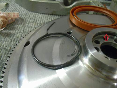

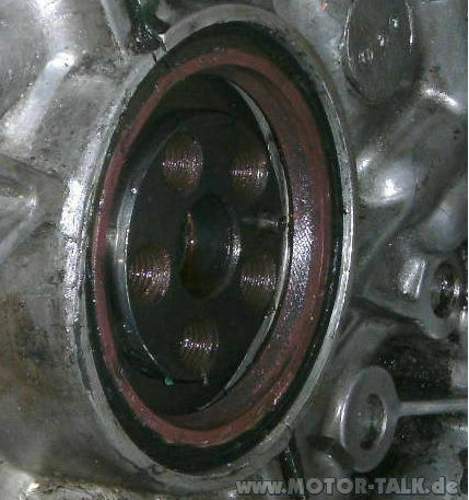

Der Kummi hat den bei meinem Typ 1 aber nicht ganz bis Anschlag rein. Der ist vorn fast bündig...
am 16. März 2015 um 9:19
Ich glaube auch der soll nur bündig sein, macht eigentlich auch keinen Sinn weiter drin, was soll sich denn da verschieben ?
Beim Typ4 verschwindet der Ring mit etwa 2-3 mm Abstand. Das im Bild ist einer mit 10er Breite. Es gibt/gab auch mal 12er, die liegen auch außen fast bündig an.
Simmerring
Themenstarteram 16. März 2015 um 20:01
@flatfour schrieb am 16. März 2015 um 18:52:21 Uhr:
Genau so weit ist der Dichtring im Gehäuse wenn man Ihn mit dem VW Werkzeug einzieht. Vorn am Gehäuse ist eine leicht abgeschrägte Kante und die ist dann zu sehen wenn der Ring drinnen ist. Sieht genau so aus wie auf Flats Foto. Ganz bis hinten geht der 10 ner Ring nicht. Habe mal gemessen wo der Ring am Schwungrad abdichtet wenn man Ihn bis Anschlag eintreibt. Da liegt die Dichtlippe innen nur gut 2 mm von der Kante des Schwungrades Das war mir n bischen wenig. Habs so gemacht wie auf dem Bild da läuft er schön mittig. Hoffe er ist dicht.

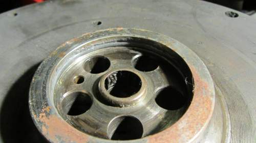

Ist eher der Respekt vor etwas was man nicht kennt und wenn man es falsch macht viel Geld kostet. Motor ist draußen und ich hoffe das klappt mit den Bildern. Denke da sind 2Ölstopfen undicht. Kann man die abdichten ohne alles zu zerlegen? Wollte alles reinigen,die stopfen abdichten und es mit Lecksuchspray einsprühen. Das konnte ich in der Firma abzweigen.
Die Stopfen sind es nicht, sehe ich nicht, und Lecksuchspray nutzt nur was bei Gasen unter Druck- beides haste da nicht.
Aber wie sieht denn dein Schwungradbund aus? Also da wo der Dichtring drauf läuft.
Themenstarteram 18. März 2015 um 20:32

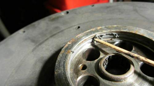

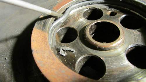

Ich bin der Meinung im rechten stopfen steht Öl. In der Werkstatt nutzen wir öllecksuchspray. Gibt nach dem aufsprühen ne weiße kreidige Fläche. Da kann man gut was erkennen zu ölundichtigkeiten. Fühlbar ist am Schwungrad keine Riefe spürbar. War noch schnell in der Garage und hab Bilder gemacht
Vielen Dank noch mal für Deine Mühe.
Also wenn das ein Stopfen sein soll, läuft er während der Fahrt aus und nicht Sekunden später nachdem du den Wagen auf Böcken stelltest. Denn während der Fahrt ist Druck drauf. Danach nicht.
Aber im ersten Bild am unteren rechten Rand sieht es wie ein Grat am Schwungradbund aus; kann auch täuschen. Aber wenn du mit dem Fingernagel drüberrutscht und spürst das da eine Rille ist..... ist dein Schwungrad auf.
Wenn du die Möglichkeit hast das Schwungrad in eine langsam laufende Drehbank zu packen kannst du das ausschleifen bis min 74,4mm Durchmesser. Nicht darunter!
Von Hand wird das meistens nix- unrund.
Und dein Öllecksuchspray ist etwa gleich mit der Kreide. Kannste ja auch mal versuchen.
Versuche auch mal das Schwungrad noch oben und unten zeihen und drücken. Haste da großes Spiel = Radialspiel, sind die Lager auf und die Kurbelwelle eiert. Schafft kein Dichtring, aber dieses Problem ist selten.
EDIT:- wenn du eine digitale Schieblehre hast, kannste ja mal die Rillentiefe messen gg. dem glatten Bund.
Und wenn da wirklich ein Grat ist, dann zerreist es da jeden neuen Simmerring. Vielleicht machste mal Nahaufnahmen vom Simmerring und der Dichtlippe.
...und dann war da doch auch noch dieser Ablauf hinter dem Simmering.
Hast du den auch wirklich frei bekommen ?
Diese Dichtmassen ziehen sich manchmal wieder rein wenn der Pfropfeen nicht ganz raus ist....
