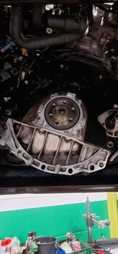

Ich hab den 1,8 ADR
Weil bei mir aus den Löchern der Getriebeglocke Motoröl austrat und das dem TÜV natürlich nicht gefällt, hab ich mich gestern dran gemacht und den Kurbelwellensimmering gewechselt. Leider hab ich nun festgestellt dass ich immernoch deutlichen Ölverlust an der Stelle habe. Mir kommen die vorgegebenen 10Nm Anzugsmoment für die Gehäuseschrauben des Simmerings auch arg wenig vor. Gibt's da andere Angaben? Habt ihr da Erfahrungen? Muss man das noch zusätzlich mit Silikon abdichten? Ich hab schon bißchen Bedenken dass ich noch die Ölwanne neu abdichten muss. Gibt's da Erfahrungswerte zu den Kosten wenn man das in der Werkstatt erledigen ließe?
Bild #211558824
6 Antworten
Das ist doch M6, da ist 10Nm ein völlig normaler Wert.

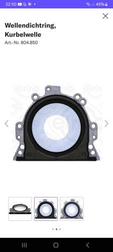

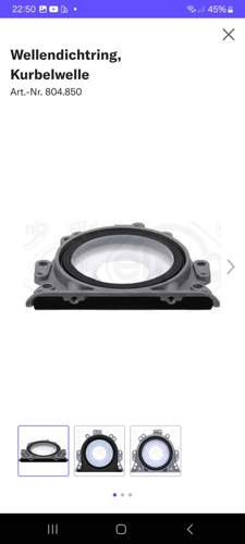

Hat der Dichtflansch in dem der Simmerring sitzt auf der Rück- und Unterseite so eine Gummilippe? Wenn ja, dann braucht es da natürlich kein zusätzliches Dichtmittel.
Ich weiß nur nicht, wie das an den beiden Stellen wo Motorblock, Dichtflansch und Ölwanne aufeinandertreffen, aussieht. Evtl. müssen da zwei kleine Raupen hin. Was sagt denn der Reparaturleitfaden darüber?
Oder hat der Dichtflansch an der Fläche zur Ölwanne kein Gummi? Dann müsste da natürlich Dichtmittel hin.
Ja, der Dichtflansch hat an alles Flächen eine Gummilippe!
Die sagt nichts über eventuelles zusätzliches Dichtmittel. Ich hab auch alles so gemacht wie im Leitfaden beschrieben. Daher war ich recht überrascht trotzdem noch ein Leck zu haben. Ich hab auch nach der Montage 8h mit dem Motorstart gewartet damit sich der Simmering in Ruhe setzen kann. Hab auch ein Markenprodukt von Elring genommen.

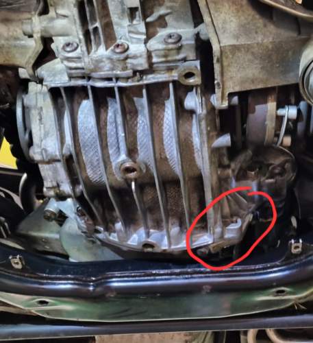

Zitat:@Wolf-Dietmar schrieb am 13. Juni 2025 um 15:09:44 Uhr:
Nicht dass das Öl von oben, zB aus dem Ölkühlerflansch kommt.
Nee. Den hab ich vor ein paar Monaten abgedichtet. Und er ist trocken. Das Öl tritt auch unten in Fahrtrichtung rechts unterhalb des Anlassers aus. Also auf der hinteren Seite des Motorblocks. Habs aufm Bild markiert.
Bild #211559919
