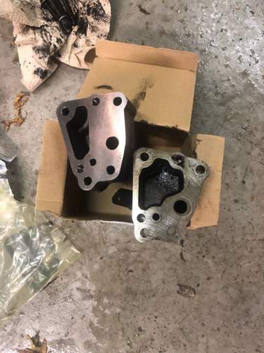

Ölkühler samt Brillendichtung, sowie verbesserten/verstärkten Turboladerträger/steg (Achtung: Teilenummer hat sich nicht geändert, und es ist keine info im EPC hinterlegt) einbauen, und das Problem ist aus der Welt geschafft.

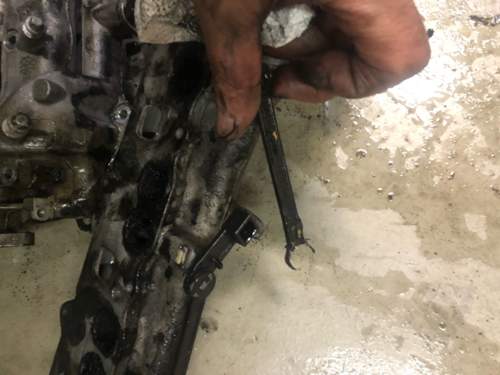

Eigentlich wollte ich die Arbeit nicht noch einmal machen, aber Rhino vom Kollegen, den er erst vor nem Monat gekauft hat, ölt von oben runter, es sieht sehr nach Ölkühler aus, oder der Turbolader Träger/Steg.
Jetzt sind erstmal alle Teile bestellt, am WE fängt die Schlacht an mit den nicht sichtbaren Schrauben am Krümmer usw.
Hab ihm direkt gesagt, 2 bis 3 Tage wird die OP dauern, mindestens
Für alle die es nicht glauben, das der Turboladersteg verbessert wurde obwohl die nummer gleich geblieben ist, hab ich ein bild gemacht.
Heute den Rhino zerlegt, Drallklappengestänge war auch defekt, da war vorher richtiger Pfuscher dran, Ölkühler wurde gewechselt, über all waren falsche und alte Schrauben drin
Links das neue Turboladersteg mit mehr auflage fläche, rechts das alte mit grosser Öffnung
Gestern alles wieder zusammen gebaut, und das ging voll daneben, verliert jetzt noch mehr Öl.
Beim Ausbau haben wir gemerkt, die ganzen Dichtung und Schrauben sind nicht original und oben, wo der Turbolader an den Ölsteg verschraubt ist, war die Dichtung nicht mal aus Blech, sondern iwi art Kunststoff, der schon beim leichten biegen gebrochen ist.
Voll frustriert sind wir mit dem Nerven fertig.
Was wir gemacht haben, neuen Ölkühler, mit neuer Dichtung, neun Turboladersteg mit Dichtung und Schrauben.
Und jetzt haut der noch mehr Öl raus wie vorher.
Das Öl kommt iwo oben am Turbolader bereich raus, weil das Hitzeschlutzblech wieder leichten Ölfilm hatte.
Nach 10 min Fahrt haut der gefühlte 0,5 Liter Öl raus, das ist doch nicht normal.
