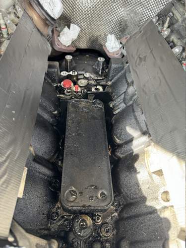

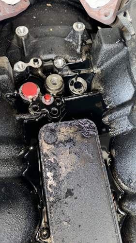

Hier wären paar Fotos von meinem Kunstwerk.
Warne schöne Ölparty 😁

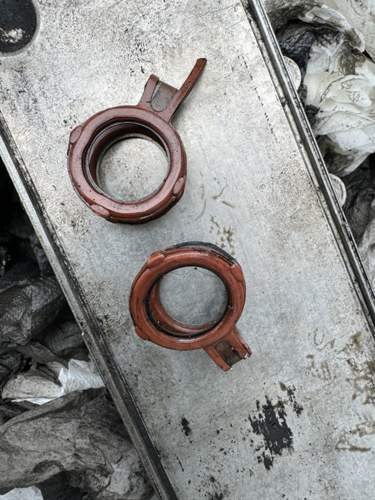

Alte Dichtungen waren spröde und ich konnte es einfach so in seine Einzelteile ziehen.
Jetzt ist der Dicke wieder trocken und es tropft nichts mehr runter.
Turboladersteg war nicht verzogen,
Kam aber trotzdem der neue rein.
Muss noch den Unterboden vom Öl befreien und dann darf er wieder seine runden drehen.
Hab bei der ganzen Aktion Keilriemen, Luftfilter, Glühkerzen und noch paar Kleinkram gleich mit neu gemacht.
OM642 Ölkühler 1
OM642 Ölkühler 2
OM642 alte Ölkühlerdichtung

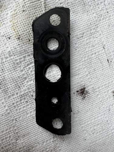

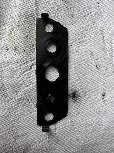

Hier wäre auch nochmal ein Foto der alten Turbo/Steg Zwischen Dichtung. Bei mir hat diese sich anscheinend angefangen aufzulösen. War aber trotzdem dicht.
Könnte bei manchen vielleicht der Grund fürnen Turbo oder Lagerschaden sein, wenn sich Metallteile der Dichtung lösen und mit dem Öl in den Turbo oder runter zum Lager fließen.
Turbo/Steg Dichtung 1
Turbo/Steg Dichtung 2
