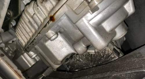

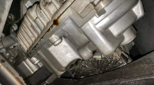

mein G30 530xD aus 06/2017 hat aktuell 137tkm auf der Uhr.
Leider habe ich Ölflecken auf dem Boden festgestellt, in etwa aus der Fahrzeugmitte. Mit dem Handy konnte ich erkennen, dass es am VTG heruntertropft. Die Frage ist, ob es tatsächlich das VTG ist oder ob das Öl doch woanders langläuft und am VTG entlang heruntertropft.
Siehe Fotos im Anhang. Zunächst sieht es offensichtlich nach der VTG Dichtung aus aber man erkennt, dass das VTG Gehäuse auch seitlich und weiter oben nass ist und auch dieses geriffelte Leitungsrohr darüber an einer Stelle verdächtig nass aussieht.
Ich versuche, zeitnah das ganze auf der Bühne zu prüfen aber bis dahin wollte ich auch Euch um Meinungen bitten.
Mich wundert es, dass es bei dem Alter und der Laufleistung überhaupt auftritt, verglichen mit meinen beiden E70, die deutlich älter waren und staubtrocken waren.
Die Suche hat nicht viel gebracht - außer zwei Fälle, bei denen die Ursache nicht genau lokalisiert werden konnte und das VTG ganz getauscht wurde.
  1. Ist das Fehlerbild so typisch/bekannt?
  2. Im Teilekatalog habe ich nur Simmerringe gefunden auf die Schnelle. Gibt es diese Zwischendichtung überhaupt einzeln? Wenn es die Simmerringe sind, würde das Öl aufgrund dieser Zwischendichtung nicht trotzdem im VTG Gehäuse bleiben? Ich versuche, die defekte Dichtung ausfindig zu machen.
  3. Der Aus-/Einbau des VTG scheint ja recht aufwändig zu sein. Hat jemand Erfahrungen? Kann man das ausgebaute VTG irgendwo abdichten lassen?
  4. Hat jemand eigene Erfahrungen, ob auch ein undichtes Automatikgetriebe zu so einem Fehlerbild führen kann?
Danke & Gruß

Mit Bremsenreiniger Auswaschen und dann eine Runde fahren und prüfen.
