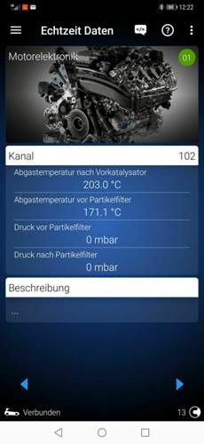

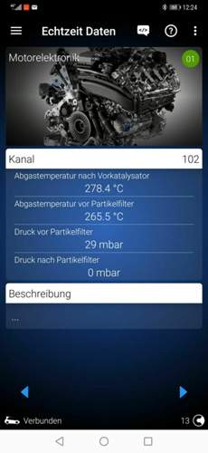

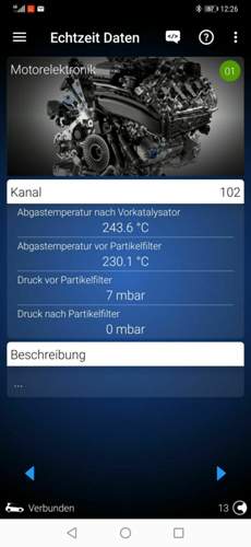

so der dpf ist da, sensor kommt morgen. Na ich bin gespannt was passiert wenn die Teile drin sind.
So alles eingebaut. Fehler sind alle raus aus den Steuergeräten bis auf meine türelektronik hinten links.
Erstes Bild Wert im Standgas
Zweites Bild Wert bei 50km/h
Drittes Bild Wert bei 100km/h
Das sieht alles erstmal sehr gut aus.
Bin jetzt gerade dabei den nächsten ölwechsel zu machen und hoffe das es die nächsten mindesten 10 bis 15tkm der letzte ist. Ich bin gespannt.
Screenshot-20200804-122200-com-voltasit-obdeleven
Screenshot-20200804-122639-com-voltasit-obdeleven
Screenshot-20200804-122405-com-voltasit-obdeleven
Werte des DDS sehen doch gut aus. Solange das Ding jetzt gut läuft, kann der auch weiterarbeiten. Mein DDS ist noch original (14 Jahre und 340 tkm).
@a3Autofahrer schrieb am 4. August 2020 um 12:55:51 Uhr:
Ich hab den dds ja schon gewechselt. (habe mir den alten aber noch weg gelegt)
Also vom Prinzip ist da unten jetzt nichts mehr was Ärger machen dürfte. Dpf ist ein originaler regeneriert, dds ist neu und der abgastemperatursensor im dpf ist auch neu.
Alles klaro, ich hätte besser lesen sollen.
Na dann: Fahren, beobachten und ggf. freuen (o.ä.) 😁
Sieht Super aus!
@a3Autofahrer schrieb am 4. August 2020 um 13:06:01 Uhr:
Das hoffe ich doch. Das mit dem freuen... 😉
Wenn ich die Baustelle dann wirklich geschafft haben sollte muss ich mich an die saugklappen machen. Auf der fahrerseite kommt Öl aus dem stellmotor.
