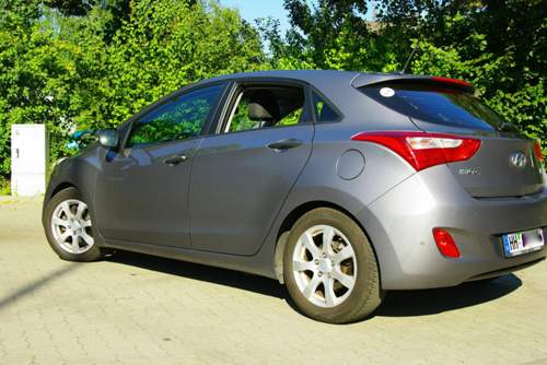

Hyundai i30 2 (GD/GDH)
Fahre im Wechsel mit meiner Frau seit 8 Jahren einen i 30, 1,4 L Diesel, 90 PS. (Neukauf 2013)
Nie irgendwelche Probleme gehabt. Außer: Der Ölstand steigt lt. Peilstab deutlich an.
Nach dem Ölwechsel dauert es kaum drei Wochen (ca. 500 km Kurzstrecken, d.h. jeweils zwischen 5 und 15 km), und der Ölstand liegt ca. gut einen Daumen breit über Maximum. Da bleibt es dann.
Das ist jetzt schon seit ca. drei Jahren so. Da ich (ganz schlau) vermute, daß Diesel in den Motorölkreislauf gelangt und sich dadurch die Schmierfähigkeit des Motoröls nachteilig verändert, bin ich seit geraumer Zeit dazu übergegangen, etwa alle vier bis sechs Monate einen Ölwechsel (10 W 40 mit Filter usw.) zu machen. Dabei kümmere ich mich (auch schon bei früheren Kfz) nicht um die "Freigaben" eines Herstellers und dessen damit verbundene Bereitschaft, zum Umsatz diverser Ölkonzerne beizutragen. Schließlich werde ich auch nicht an den "Boni" beteiligt.
Diese kurzen Intervalle (ca. alle 3000 - 4000km) mache ich natürlich als Vorsichtsmaßnahme, um einem Motorschaden zuvor zu kommen.
1. Frage: Ist das überhaupt sinnvoll? Und bin ich da vorsichtig genug?
Ich gehe davon aus, daß die Ölverdünnung bei einem Diesel längst nicht so dramatisch ist wie bei einem Benziner. Allerdings fehlt mir das Wissen, um diesen Zusammenhang richtig einschätzen zu können.
Natürlich liegt der Verdacht nahe, daß es sich um einen Defekt der Injektoren handelt. Der Austausch soll allerdings sehr teuer sein. Außerdem will 2018 der frdl. Hyundai.Händler, der hier im Hamburger Westen/Stadtrand diese Marke neben Opel betreut, mir kurz vor Ablauf der Garantie die Injektoren auf Garantie ausgetauscht haben. Ich bin mir da wirklich nicht sicher. Denn bereits nach ca. fünf Monaten, von denen ich die ersten drei auch Langstrecken (bis 250km) dabei hatte, ging es wieder los.
2. Frage: Habe ich damals (nach ca. 7 Monaten nach dieser Reparatur (Ablauf von gesetzl. Gewährleistung) zu spät reagiert und hätte früher reklamieren müssen? Oder/Und ist da in Wirklichkeit wahrscheinlich nichts gemacht worden ?
Heute ist der Wagen über 8 Jahre alt und hat erst 73.000km runter. Und er schnurrt wie am ersten Tag. Allerdings finde ich, dass er etwas lauter geworden ist mit einem Dieseltypischen Geräusch (Kein Kettengerassel!). Früher war er flüsterleise mit einem leichten Pfeifen, wenn bei ca. 1700 U/min der Turbo einsetzte. Das hört man auch jetzt noch, wird aber durch das Dieselgeräusch etwas übertönt.
Und es kommt noch etwas dazu:
Seit ca. 2 Jahren gibt es in der kalten Jahreszeit Startprobleme. Je kälter es ist, desto mehr Anläufe braucht er, um den Motor anzuwerfen (Batterie ist neu!). Ich achte schon darauf, vor dem ersten Start mehrmals vorzuglühen. Aber auch dann braucht er meist mehrere Anläufe.
3. Frage: Was kann ich tun? Was sollte ich (vielleicht so wie bisher) lieber nicht mehr tun?
Wäre nett, wenn mir ein paar erfahrene Menschen dieser Plattform dazu Tipps geben könnten.
Möchte dieses Auto für meine Frau (ja, auch viel Kurzstrecke) noch möglichst lange erhalten.
Am Rande: Wir sind beide sehr ruhige Autofahrer. Ein kalter Motor wird hier nicht gehetzt.
Danke im Voraus!
Und Grüße aus dem inzwischen recht kühlen Hamburg.
Justus
I 30 1,4 L Diesel
