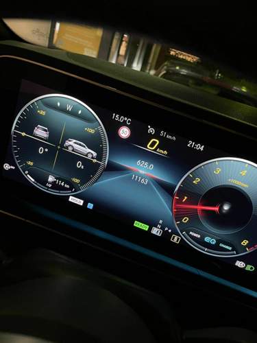

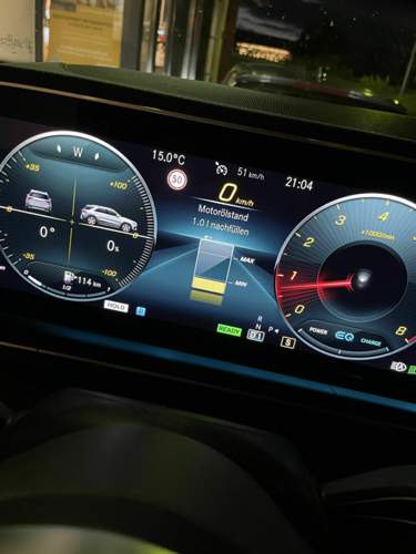

Als ich heute mein Menü durchgescrollt habe, wurde mir angezeigt, dass ich Öl nachfüllen soll.
Ich hatte den GLE mit „vollem Öltank“ bekommen.
Seit dem bin ich knapp 11000km gefahren. Ist das normal, dass er nach so kurzer Strecke schon Öl braucht? Bei meinen Letzten war das zumindest nicht so…
Ölstand
Km Stand

So etwas hatte ich auch mal bei einem anderen Benz.... vor dem ersten KD wollte der Wagen Öl, aber danach zwischen den Kundendiensten nie mehr. Tipp: eimal nachfüllen und "beobachten".... oder vergessen ;-)
Grüße, Michael
Kenne ich auch. Bei meinem GLS400d habe ich während der ersten 30.000 Km insgesamt 3 Liter Öl nachgefüllt. Inzwischen ist der Ölverbrauch deutlich gesunken und eine Nachfüllen nicht mehr notwendig.
Selbst wenn er im Normalbetrieb 1 Liter auf 10.000 km braucht, dann ist das immer noch deutlich unterhalb der akzeptablen Toleranz. Da würde die Werkstatt weder auf Garantie noch Kulanz etwas unternehmen.
Falls die Abstände (gefahrene Kilometer) schnell immer kleiner werden könnte es auf einen Defekt hindeuten.

m.E. dürfen neue Motoren ein wenig Öl verbrauchen. Das sollte sich dann nach dem ersten Service geben. So war es jedenfalls bei mir bei fast allen Neuwagen. Erst nach größeren Fahrleistungen darf der Ölverbrauch wieder so sein, dass es zwischen den Wartungsintervallen nötig wird, Öl nachzufüllen (>100.000km).

Mach 0.5L rein und fertig... beaobachten und abwarten. Ich hatte 1L rein geschüttet, das war zu viel. Die Anzeige/ messung hängt von vielen Faktoren ab

Der Ölverbrauch hängt tendenziell auch mit dem Einsatzzweck des Fahrzeuges zusammen.
Viel Autobahn und hochtouriges Fahren lassen mehr Öl verbrauchen als Stadtverkehr und niedertourig. Auch verbrauchen fabrikneue Fahrzeuge in den ersten 20'000 KM mehr Öl als gewohnt, das pendelt sich dann ein.
Als Faktor spielt auch die Einfahrphase; war diese rau und brutal, dann wird ein Mehrverbrauch offensichtlich die Folge davon sein.
Persönlich musste ich bei meinem bis heute noch keinen Tropfen nachfüllen (400d). Auch bei meinem Vorgänger W164 (350 Bluetec) nicht. Dort war aber der Ölverlust ein anderes Problem (Ölkühler, Vakuumpumpe, Dichtungen usw.).
Bisher habe ich aber auch noch nie die 25'000 KM bis zum nächsten Service ausgereizt, in der Regel geht der nach 12'-15'000 KM in den Service weil der Jahresintervall erreicht ist.
Die Diesel-Fahrzeuge haben eigentlich vielmehr das Gegenum als Problem; ein Mehreintrag an Öl. Oft fragen sich die Halter wie das möglich ist, doch das kann tatsächlich vorkommen: Der Dieselpartikelfilter ist dabei schuld; Dieseleintrag im Öl kann zu Ölverdünnung führen. Also hat man oftmals vielmehr das Phänomen, dass mehr Öl da ist als es anfangs der Fall war. Aber auch hier, Fahrprofil ist entscheidend.
