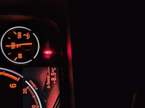

Hallo Leute, Öltemperatur von mein f10 530d lci geht über 100 grad jedesmal wenn ich auf der Autobahn fahre kann mir vielleicht jemand behilflich sein. Lg
(Das Foto wurde im Sommer gemacht aber jetzt im Winter ist es gleich.)

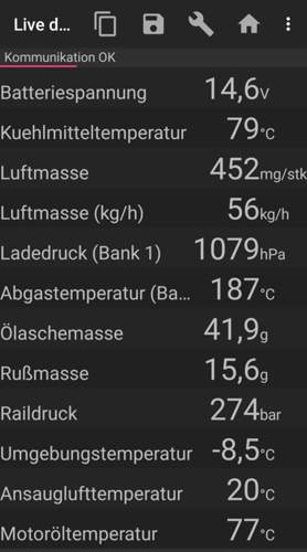

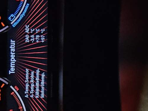

Mit der App sind ca. 10° weniger als im Geheimmenü und dem Zeigerinstrument.
Schon mehrfach festgestellt mit Bimmertool und Bimmerlink.
Selbst bei Motorstart wenn er noch kalt ist, ist der Unterschied schon vorhanden.
Ich achte nochmal drauf - hab es mit so einem Bluetooth-Dongle und einer App nur kurz getestet, nicht über ISTA.
Berichte!
Hier mal die Daten von heute morgen nach 19 km.
1x App, 1x Geheimmenü und Zeiger
In diesem Falle würde ich tatsächlich nur der App vertrauen. Dass nach einer relativ kurzen Fahrstrecke das Öl deutlich wärmer als das Kühlmittel sein soll, halte ich für extrem unwahrscheinlich. Ich denke eher, dass das Geheimmenü so wie der Zeiger ein für den Fahrer geschöntes Signal wiedergibt. Der Zeiger stellt also lediglich eine analoge Repräsentation des digitalen Wertes dar.
Mir fiel gerade noch der Unterschied bei der Außentemperatur auf: App und Kombi zeigen -8,5 °C, das Geheimmenü nur -3,6 °C. Passt bei Deinem Auto alles zusammen oder wurde dort mal ein anderes Kombiinstrument eingebaut oder codiert?
Das ist der Rohwert - im Stand zum Beispiel geht der schnell hoch.
Mein Kombi schönt wie gesagt von 100 bis 115 Grad, ab dann wird wieder die Temperatur aus dem Geheimmenü angezeigt.
In dem Zusammenhang wäre die tatsächliche Öltemperatur die wichtigere Info. Kühlmittel ist nur relevant um ein defektes Thermostat auszuschließen.
Die Temp. im Menü wird die Ansaugluft sein (am LMM). Die Peripherie drum rum sollte ja etwas wärmer sein als am Außentemperatursensor (an der Stoßstange?).
