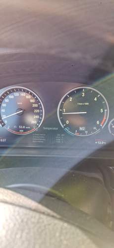

Mein f11 525xd hat leider seit längerem ein Problem.
Meine Wasser und Öltemperatur steigt leider auf über 100° an.
Besser gesagt auf ca.105 bis 107°.
Kühlerlüfter läuft auf Vollgas,bringt aber die Temperatur nicht weg.
Wenn ich die Heizung voll aufdrehe geht sie wieder auf normale Temperatur runter.
An was könnte es liegen?

Die Temperaturensind bei normaler Fahreweise fotografiertworden. Warum ich das im sportmodus war weiss ich nimmer.

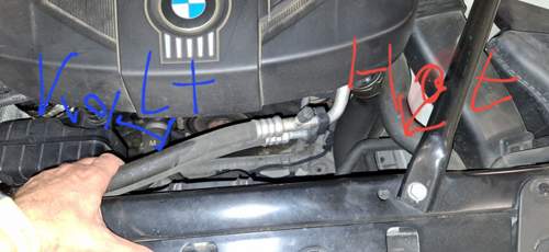

Habe mir das mit dem wasserkreislauf beim Kühler angeschaut und gefühlt.
Der Schlauch auf der fahrerseite ist heiss,der auf der Beifahrerseite was unter dem Agr Kühler in den Motor geht ist lauwarm.

@Shorty1979 schrieb am 10. August 2024 um 21:39:31 Uhr:
Muss ich morgen ins Auto schauen, aber würde meinen, dass die kalte Leitung auch kalt bleiben sollte, da es sich um die Leitungen vom Klimakompressor handelt.
@norbert.dahms schrieb am 11. August 2024 um 00:36:17 Uhr:
Der dickere Schlauch darunter. Das die 2 Leitungen die klimaleitungen sind weiss ich schon 😉
