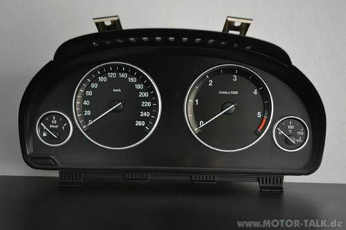

Mir ist aufgefallen das an meinem 30d die Öltemperaturanzeige sehr schnell anspringt. Nach ca. 1km
sind laut Anzeige schon 50-55°C erreicht. Nach ca. 5 km sind dann 80-90°C.
Das kommt mir doch sehr schnell vor. Kann das sein? Wo sitzt der Fühler?

Kurze Frage: Wo seht Ihr denn bitte die Öltemperatur??? Mein X3 zeigt mir lediglich die Kühlwassertemperatur an und die hat mit der Temperatur des Öls nur rudimentär etwas zu tun...
VG Patsone
Dann ist Deiner der 1. F25, der die Kühlwassertemperatur anzeigt.
Der X3 zeigt nur die Öltemperatur an.
Im Bild rechts die Öltemperatur.
Tacho-f25-rechts-die-oeltemperatur-anzeige

Öltemperatur erst ab 6 Zylinder??. Oder hast du einfach das Ölkannensymbol in deinem Anzeigeinstrument als Wasserthermometer interpretiert?
Wahnsinn, das wusste ich gar nicht. Jedes andere Fahrzeug hat da normalerweise eine Kühlwassertemperaturanzeige. Klasse das BMW die Öltemperatur anzeigt. Die Ölkanne war mir gar nicht aufgefallen.

Du wirst es nicht glauben, genau so ist es! 🙂 Mein Vorgänger-E70 hatte an der Stelle nur die Kühlwassertemperatur und das war ein ewiges Ärgernis. Bin einfach davon ausgegangen dass BMW da nicht dazugelernt hat. Aber schön zu wissen (und bei genauem Hinsehen auch zu erkennen), dass das jetzt die Öltemperatur ist. 😁

Zumindest das Symbol im Instrument deutet darauf hin ... um den ewigen Spekulationen in MT noch etwas Drehzahl zu geben. Weil ja die Temperatur so schnell steigt ... nicht das es doch die Wassertemperatur ist. 😁
Manchmal bin ich auch doof. Natürlich glaubte ich auch die Kühlwassertemperatur wird angezeigt. Erst als ich die Betriebsanleitung vom Neuen las, kam ich drauf, dass ich 2 1/2 Jahre im Glauben ein Kühlwasserthermometer vor mir zu haben, durch die Gegend fuhr.
