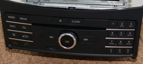

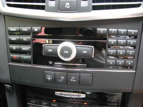

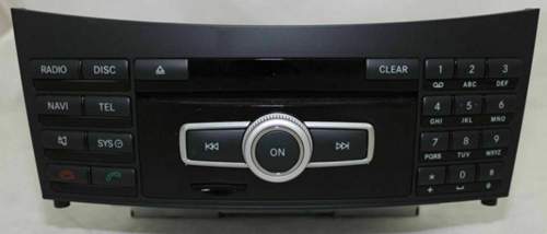

Wie erkennt man eigentlich welche genaue Version des Comands (Online) man hat??
Meiner ist aus 03-2015
Comand 4
Comand online 4.5
Comand online 5.x
