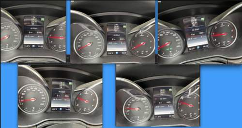

Mit neuem Akku und aktueller IBS-SW nach wenigen hundert Meter Fahrt ECO immer grün. - siehe Foto -
p.s.: wird dann aber schnellstens d e -a k t i v i e r t - seit 2015 !!!

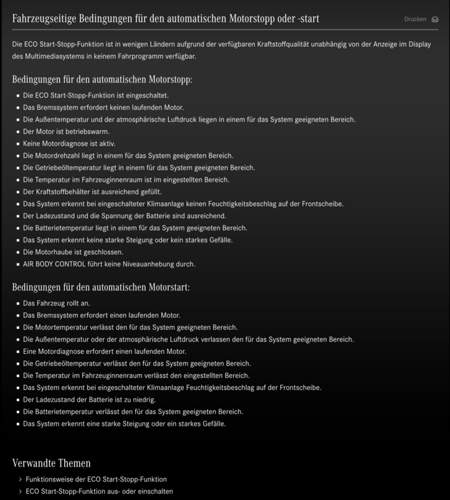

S / S -Bedingungen
Sinn vom S / S

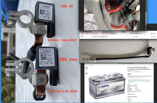

Als Idikator für einwandfreien Zustand vom Akku-Lade-Managment stets gut zu gebrauchen !
Gegenteilige Erfahrungen gab es nur mit 7 Jahre altem IBS und Starter-Akku mit 20 mOhm aus dem Jahre 2015. (Innenwiderstand )
Hier erschien gr. ECO mit viel Glück nach 20 bis 30 km Fahrtstrecke.
p.s.:

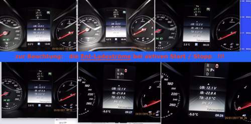

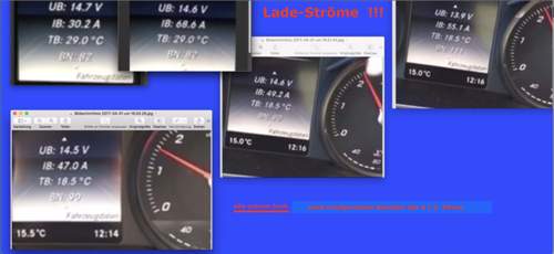

Die 0,1/100 km Spriteinsparung auf Kosten vom geschundenen Starterakku müssen anders als mit S/S erreicht werden.
- siehe Bild vom Lade bzw. Entladestrom bei aktivem S/S
Entwicklung vom IBS
