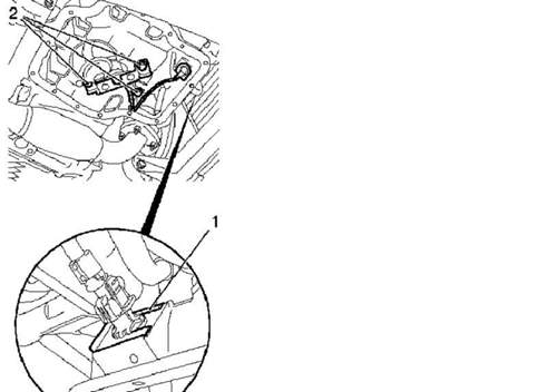

Woran kann man erkennen, ob der Sensor verbaut wurde?

beim 1,7er an den stecker im block,siehe bild.
beim 1,9er mit af40-6 und f40-6 muß vorher das getriebe weg,was bedeutet achse usw weg.den aufwand würde ich nicht betreiben,sondern ausprogrammieren und lernen den peilstab zu deuten 😁
Oelstandsensor-1-7cdti
Um den Sensor zu wechseln?
ja,laut anweisung.allerdings nur bei diesen getrieben.hast du evtl das m32 drin sollte es so gehen,denn darüber steht dort nix.allerdings kann ich dir nicht beantworten welches du hast,da weiß sicher jemand anderes mehr bzw genaueres.
