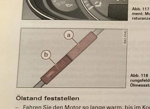

Heute bekomme ich die Meldung im Tacho beim Zündung einschalten: mind. 1 Liter Öl nachfüllen ,
habe dies überprüft und musste feststellen, dass sich der Stand wirklich am unteren Limit befindet.

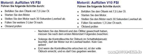

Klingt fast so als hätte man in der Werkstatt nicht laut Anleitung aufgefüllt (siehe Anlage) und die zweite Teilmenge vergessen (aber abgerechnet).

Nach Anleitung aus deinem Anhang sind die 10 Liter ( 7+3 )
beim V8 eben 1 Liter zu wenig und beim V10 mit 8,3 Liter ( 7+ 1,3 )
auch mindestens 1,2 Liter zu wenig.

Ich kann nur sagen, wenn ich beim V10 Ölwechsel mache (alle 5 Ablassschrauben auf) kommt das ziemlich gut hin mit der Volumenangabe.
