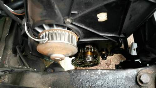

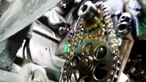

Ich habe heute bei meinem Diesel (1W) die Ölwanne abgeschraubt.
Die Kette der Ölpumpe kam mir recht locker vor..kann / muss man die spannen? Und wenn ja, WIE stramm muss die sein?

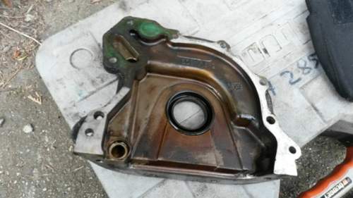

Dankeschön..Jau..Simmerring ist klar dass der bei der Gelegenheit neu kommt. Neue Zentralschraube habe ich auch..WIE FEST wird die angezogen?😕

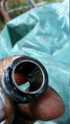

Gerade musste ich feststellen, dass die 8mm Schaftdichtungen zu groß für die 7mm Ventilschäfte vom Polomotor sind..haben die IMMER 7mm? Oder nur beim Diesel? SHIT..da ist dann erstmal Pause angesagt.🙁
DoMi
DoMi
Ab Modelljahr 93 wurde der Durchmesser der Ventilschaftes reduziert, von 8mm auf 7mm. Ausnahme der G40 der blieb bei den 8mm.
