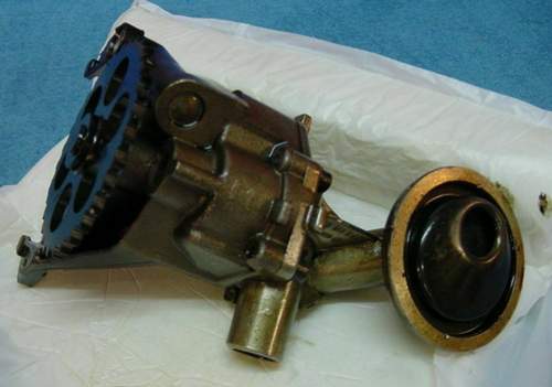

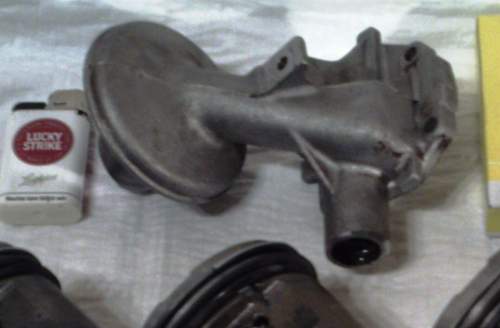

Das ist eine mechanische Schneckenpumpe, . .
Die Reibung dürfte dort am geringsten sein.
Normalerweise ist so etwas unkaputtbar.

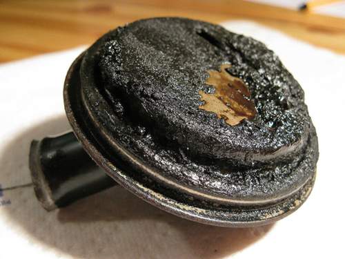

. . . das Sieb setzt sich nach und nach zu. Ich wette, dass es schon reicht, dass einmal von der Ölkohle zu befreien . . .
Bis auf den Satz:
die Ölpumpe hat ein Sieb durch das sie in der Ölwanne ansaugt.
solltest Du Alles ganz schnell vergessen was der Herr hier gepostet hat !
Die Pumpe ist natürlich eine ZAHNRADPUMPE und keine Schneckenpumpe !
Für konstruktiv & qualitativ hochwertige Motoren (z.B. 105er Alfa Romeo) gibt es erstazteilmäßig auch die Pumpenzahnräder als Rep-Set wobei sinniger weise das Aktive aus Stahl, und das Passive aus Messing gefertigt ist. Meine jahrzehnte lange Erfahrung hat jedoch gezeigt daß auch das Pumpengehäuse (und Deckel) in Mitleidenschaft gezogen werden.
Ein 08/15 VW-Motor hat (im Gegensatz zum Alfa) ab Werk leider keine magnetische Ölablaßschraube 😠 , aber Mann kann sie nachrüsten ( M14 x 1,5)
Eisenhaltiger Abrieb wird von den rotierenden Rädern wie in einer Zentrifuge (Fliehkraft) verstärkt nach aussen zur Pumpengehäusewand gedrängt und reibt dort wieder zw. Zahnrad und dem Aluminiumgehäuse 😠
NE-Abriebe tun das zwar auch, haben aber geringere Härte und Gewicht wodurch sie weniger aggressiv wirken.
Da das Sieb nicht nur im Öl "badet", sondern zwangsläufig auch (bei Betrieb) ständig vom Öl durchströmt & gewaschen wird und stets genau das gleiche Temperaturniveau wie das Öl selbst hat kann es weder zu "Ablagerungen" und schon gar nicht zur Verkohlung kommen!
(Vgl. Bild 2 Ölpumpe bei Temperaturgleichheit und Bild 3 warme Bypassgase an kalte KGE)
Wenn man jedoch im Zuge eines ZKD-Wechsels die abgeschabten Dichtungsreste in den Rücklaufkanälen versenkt sammeln diese Reste sich am Sieb 😠

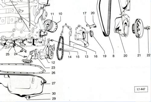

Wenn er ziemlich plötzlich keinen Druck hat gibt es ausser der (gerissenen ) Kette
(hättste eigentlich hören müssen, kenn aber Dein "Soundboard" nich 😁 )
noch die Möglichkeit des defekten Druckbegrenzungsventils !
(war bei den alten CIH Opel-Motoren mal `ne echte Krankheit)
Die Demontage des Zahnriemens wird noch das kleinste Problem sein,
die Schraube Pos. 22 zu lösen das Größere ! 🙄
Stell dich schon mal darauf ein daß das Auto ein paar Tage u/s ist 😠
Ölwanne muß auf jeden Fall wech,
dazu allerdings auch die re. Antriebswelle vom Getriebeflansch ab.
Das Druckbegrenzungsventil sitzt im Pumpendeckel (Saugrohr) Pos. 23, es ist dieser "runde Gnubbel" der (im Motor) nach hinten zeigt (im Bild schaut er dich an )
Wenn es die Kette ist würd ich versuchen ein passendes Kettenschloß zu nehmen,
denn um die Pumpe selbst zu tauschen müssen die 2 Schrauben Pos. 13 raus . . .
und dazu muß ALLES was vor dem Block sitzt ab ! (auch beim regulären Kettentausch)
MFG

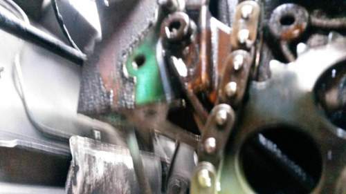

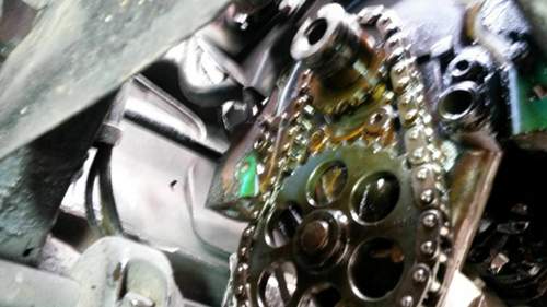

Hier ein paar Bilder dazu ,ein kettenschloss iss nicht vorhanden

Die Kette hat ab Werk kein kettenschloss und beim Teiletändler VW bekommst die auch nur Ohne Kettenschloss ,die Olpumpe muss so oder so gelöst werden damit die Ölkette nicht zu locker sitzt .....
Wichtig vor dem Zahnriemen Lösen die Nockenwelle und Kurbelwelle auf die Einstellmakierungen stellen ,KW Schraube muss mit Ordentlichen Druck Minimum 10 bar und guten Druckluftschrauber gelöst werden sonst geht da garnix ...

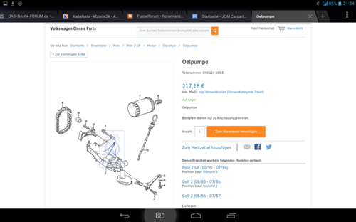

Erstmal danke für die Antworten.

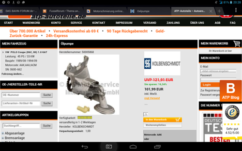

Wäre ne Ölpumpe von ATP für 75€ ok, oder gibt es da besseres, und wenn ja wo?
ATP Ölpumpe
Viele Grüße
ATP ist kein Hersteller, sondern nur ein Verpacker. Wer die Sachen letzendlich produziert, laesst sich fast nie raus bekommen.
Generell sind die ATP Teile von minderer Qualitaet gekennzeichnet. Die Pumpe ist ja nicht ganz unwichtig, also wuerde ich da OEM nehmen.
