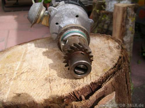

Beim Einbau des Verteilers was falschgelaufen? Antrieb der Ölpumpe beschädigt/abgeschert? Die Zwischenwelle treibt mit einer Verzahnung den Verteiler und die daunterliegene Ölpumpe an. Verteiler mal ausbauen, mit Taschenlampe reinleuchten, ob da was zu sehen ist.
Der Verteiler hat unter der Verzahnung so einen Schlitz, da muß das Gegenstück der Ölpumpe passen, wenn einer den Verteiler mit Brachialgewalt reingewürgt hat.....
th
Verteiler
Erstmal vielen Dank für das Bild. Jetzt kann ich mir das wenigstens vorstellen.
Ich rede morgen mal mit den Freundlichen. Habe den VT ja nicht demontiert, sondern das haben die in der Werkstatt gemacht.

Ich habe mir heute die Zeit genommen, den ZV auszubauen und neu einzusetzen.
Schon doof, das mit den Steuer- und Zündzeiten. Nochmal vielen Dank für das Bild.
Jedenfalls läuft jetzt wieder der ganze Motor, Ölpumpe inbegriffen.
