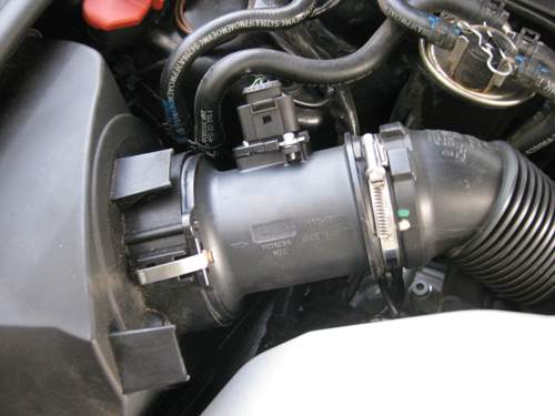

Beispiel von vor paar Jahren:
LMM vom 3.0 TDI (2010er im 4F) kosten bei Audi mit Audi-Logo 230 € und im Zubehör von Hitachi 130 €. Der einzige Unterschied zwischen den Teilen ist das weg gefräste Audizeichen (siehe Bilder).
Also 100 € ist mir das kleine Audi-Logo nicht wert.
Original LMM
Zubehör LMM

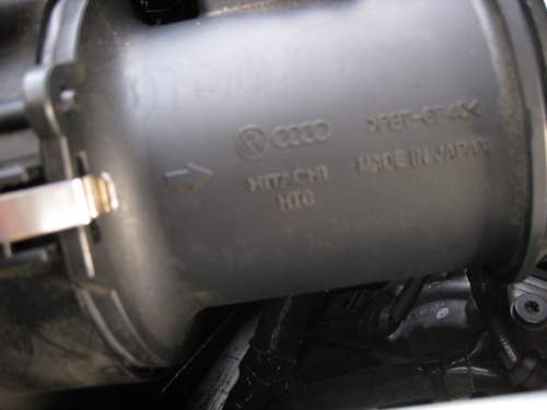

Wobei der Audi LMM von Hitachi kommt. Im Prinzip kann ich Dich verstehen.
Ja, auf dem LMM mit Audi-Loge steht sogar dieselbe Nummer (PET-GF4C) wie auf dem LMM aus dem Zubehörhandel.
