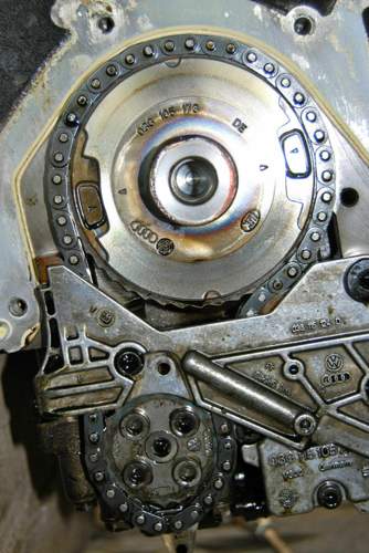

Von einer gerissenen Kette hab ich beim 2.0tdi noch nichts gehört, aber die Kettenräder nutzten sich bei einem Bekannten so stark ab, bis sie durchgingen... (s. Foto)
Die Ölpumpe mit Kette anzutreiben, ist ja ganz üblich und hat sich auch größtenteils bewährt, doch behaupteten Zulieferer, dass ein Antrieb der Ausgleichswellen über die gleiche Kette problemlos funktioniert...
Genau... ein Kettentrieb, der etwas stärker ist als der eines Fahrrades, steckt mühelos die völlig unwuchte Last der kiloschweren Ausgleichswellen weg und das bei einem Drehmoment von über 300Nm...
BMW wurde dieser Mist auch angeboten, doch deren Ingeneure rechneten sich das durch und kamen zu dem Ergebnis, dass der Kettentrieb das nie aushalten kann und die teurere Stirnrad-Variante unabdingbar ist.
Nur Audi hat eben gespart und jetzt dürfen wir zahlen... von wegen Audifahrer habens gut...
Selbes Problem natürlich auch bei allen Konzernmitgliedern.
So, genug zu den Hintergründen...
Das ganze kündigt sich zwar an, ist aber schwer zu identifizieren.
Und zwar hatte sich schon seit längerer Zeit dem normalen Motorgeräusch ein metallisches "Rasseln" überlagert, was aber im Innenraum durch die Dämmung nicht zu hören war und von Außen schnell als das typisch raues Pumpe-Düse-Motorgeräusch abgestempelt würde. Jetzt, wo der Stirnradtrieb drin ist, weiß ichs besser.
Und für die Feinfühligen: nur wenige 100km vor Erscheinen der Öldruckkontrolle traten leichte schwebende Vibrationen auf, deren Amplitudenmaximum bei ca. 2000U/min war und durch die Fehlstellung der Ausgleichswellen verursacht wurden.
Der Kettentrieb im 2.0tdi ist eine tickende Zeitbombe...

das ist ja ein echt super Foto, der Schaden bahnt sich langsam aber sicher an!

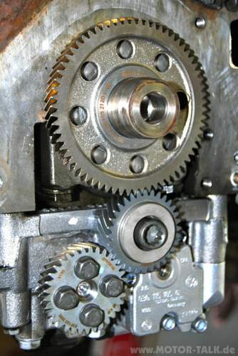

Hat auch jemand ein Foto von der Stirnradvariante?
Gruß Audi444
@dave_m: Danke für deine Ausführungen. Das Bild sieht ja schreklich aus. Ich bin sicher das es bei mir nicht besser aussieht. Vibrationen habe ich manchmal auch, mal mehr mal weniger, dachte bisher die kommen vom DPF.
Werde versuchen das Antriebsrad der Kurbelwelle zu wechseln, dann dürfte ich erstmal ruhe habe. Oder hast ein besseren vorschlag?

Welche Laufleistung und welchen MKB hatte denn das Auto mit dem Kettenantrieb und viel es in den Bereich der Fahrgestellnummern mit den Problemen?
D.H. das es sowohl mit dem Kettenantrieb "verschlissene Zahnräder" als auch mit den Strinrädern " Sechskantwelle rundgedreht" Probleme geben kann.
Wäre nun wirklich interessant ob man über die Fahrgestellnummern die evtl. betroffenen Autos herausfiltern könnte und somit etwas mehr Sicherheit hätte ob das eigene Auto betroffen sein könnte oder nicht.

Hoffentlich bekommst du das Antriebsrad noch, weil bei uns in Ö wurde es aus dem Programm genommen und es war nurmehr der 1200€ teure Umrüstsatz (Stirnräder + komplettes Ölpumpe-Ausgleichswellenmodul) verfügbar.
In meinem Fall hat der Kettentrieb glücklicherweise 190000km gehalten, wobei auch wesentlich kürzere Lebenszeiten auftreten... Also ein Wechsel des Antriebsrades wär nur wieder eine Verzögerung... Ist eben die Frage, wie lang er noch laufen soll und was du schon drauf hast...

Laufleistung: 190tkm
trat allerdings vergleichsweise sehr spät auf, wenn ich mir diverse andere Beiträge anschau.
MKB: BLB (16V ohne DPF)
Meines Wissens nehmen Gebrauchtwagenhändler 2.0tdi mit diesem MKB sehr ungern, also der ist schon berüchtigt.
Als ich vor 2 wochen recherchierte, fiel er in keinem der von mir gefundenen Bereiche und es gibt auch keine Rückrufaktion.
Werde morgen beim :) auflaufen und dann berichten obs bestellbar ist. Hoffe es stark. Werde es dann einbauen lassen.
grüße
edit: Kettenrad kostet ca. 101€.
