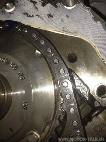

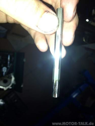

So habe jetz alles zerlegt.
Leider reicht es nicht nur den Spanner zum tauschen.
Die Kette ist schon sehr lange und die kettenräder werde ich auch mittauschen.
Aber der sechskant sieht für 217 000km noch sehr gut aus.
Und der neue 6mm sechskannt hat so gut wie kein Spiel. Also ist eigentlich garnix ausgeleiert.
Hier ein paar Fotos.
Wollte noch ein drittes hochladen wo man alles sieht aber das funktioniert nicht.
das Ketterad sieht nicht gut aus !! Ich hatte gelesen das die Kombi Kette / Kettenrad nicht mehr lieferbar ist ...sein soll, da ists wohl schwierrig was passendes zubekommen. Ich denke die Massenträgheit hat dann das Kettenrad auf dem Gewissen und nicht wie bei den Zahnradvarianten "nur" denn Sechkannt. Wenn der Sechskannt "ohne" Spiel passt würde ich Ihn auch nur tauschen. Wenn er allerdings Spiel hat.................dann ist wohl die Wild Variante eine super Lösung.
Sag mal........wenn die Achse abgesenkt ist und die Ölwanne herunter, kommt man dann von Vorn an den Sechskant heran ??????? ich meine Sprengring raus und dann den Sechskant heraus fummeln um den zu prüfen ?????. Der Hintergrund ist, wenn man das AGM heraus baut muß man bei der Zahnradvarinate "immer" ein neues Zwischenzahnrad verbauen. Ansonsten könnte man den Sechkant ziehen und die Ölpumpe demontieren und direkt auf die Sechkantaufnahme in der zweiten Achse des AGM schauen und dann entscheiden wie es weiter geht.

Bis auf die Kette selber ist noch alles orginal lieferbar.
Also werde ich nur den Antrieb erneuern.
Der sechskannt hat schon bisl Spiel aber nur sehr minimal.
Wenn ich denke was schon für Videos gib's wieviel man dort sieht.
Bei der kettenvariante kommt man nicht dran weil der Spanner im weg ist.
Aber bei der Zahnradvariante kommt man dran und man kann ihn ansehen und tauschen.
Ölwanne abbauen dauert ca 1-1.5 Stunden wenn man weis was man wegbauen muss

so hier verspätet das Bild der Welle mit Sechskant vorher.....nachher.

Kette hab ich bei eBay ne neue bestellt.
6 kant lass ich mir aus einen 7mm inbus auf 6.1 Schleifen.
Dicker geht nicht rein.
Und nächste Woche wird dann wieder alles zusammengebaut dann sollte hoffentlich wieder alles funktionieren.
MfG
das freut mich das du noch eine Kette bekommen hast. Du tauscht doch aber auch min. das Kettenrad !! oder ???, das sah ja schon sehr verschlissen aus.
Hat der Imbus denn die gleiche Härte wie der org. Sechskant ??? oder haben die bei Audi nur ST37 genommen. Hast du denn mal die Ölpumpe selbst heruntergenommen und den Innensechskant in der AGM Welle angeschaut ??
