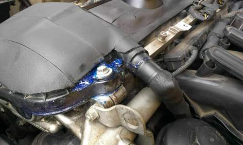

Hallo
Ich habe ein Problem mit meinem Öl .
Wie auf dem Foto zu sehen ist alles voll mit gelblichen Rückständen .
Ölwechsel machen lassen vor ca 10 Monaten weil das gleiche Problem da war , aber nicht so ausgeprägt wie jetzt .
Der Waagen wird in der Woche 15km hin und 15km zurück von der Arbeit bewegt und am Wochenende auch gerne 2x 100km.
Bin über jeden Tipp oder Idee wie das Problem zu lösen ist dankbar !

Habe das gleiche Problem, nur nicht ganz so schlimm. Wenn der Kühlmittelstand passt, lass den Öleinfülldeckel nach längerer fahrt offen, dann kann das Kondenswasser besser verdunsten.

Ich habe über die Woche das gleiche Fahrprofil und auch den gleichen Cappuccinoschaum. Das kommt davon, dass die Öltemperatur bei 15 km kaum 70-80 Grad erreicht und das Kondenswasser nicht verdunsten kann. Fahr mal 150 km an einem Stück bei möglichst nicht unter 4.000 U/Min. Dann hast du Öltemperaturen zwischen 90 und 110 Grad und der Schaum sollte weg sein. Bei mir geht das jedenfalls so.

bei meinem 330er habe ich das im Winter auch, da er bei Strecken um 15km kaum warm wird. Im Sommer ist das schon besser. Mit dem 316er habe ich das nicht.(fahren beide das gleiche Öl)

Wie oben schon erwähnt wurde, fahr den richtig warm und check es danach nochmal.
Ansonsten. Richtig warm fahren.
Altes Öl raus und neues rein.
Dann nochmal warm fahren und kontrollieren.
Eventuell nochmal raus hauen.
Der ölschlamm ist manchmal relativ hartnäckig und sitzt in jeder beschissenen Ecke.
Sollte aber nach dem wechsel erstmal weg sein.

Wenn es da schon so aussieht; wird es in der Ölwanne nicht besser sein.
Ich hatte auch so ein Problem, aber nicht so ausgeprägt, bei meinem 330i.
Dann habe ich den Ventildeckel und die KGE-Schläuche mit ArmaFlexKlebeband isoliert, seitdem habe ich kein Ölschmodder mehr ;-)
