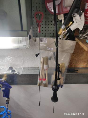

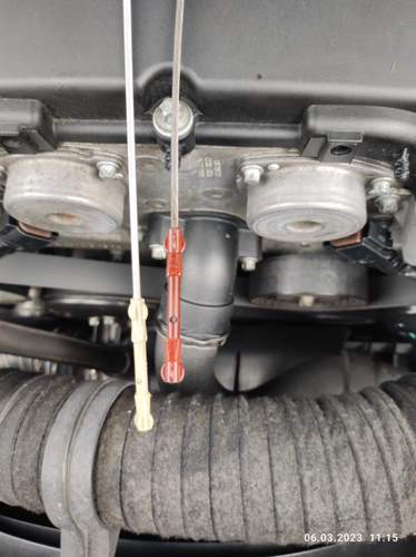

Die Bilder von ivovito verdeutlichen das Problem vom Febi-Ölpeilstab sehr gut.
Das Stahlseil ist total wabbelig und wenn man ihn in das Rohr einführt, dann läuft er nicht gerade sondern im "zickzack". Der rote Kunststoffpart mit der Skala läuft viel zu schwergängig. Ist der Stab komplett drinnen und mann lässt den Griff los, drückt es nach kurzer Zeit das Ende mit dem Griffstück aus dem Rohr.
Ziehe ich den Peilstab zurück, ist auch kein Ölstand abzulesen. Der Kunststoffpart erreicht also nicht seine angedachte Endlage.

Wenn ich die Bilder vom ivo sehe, wie soll der Ölstand da korrekt sein?
Beim linken oder beim rechten? Wenn die Ansätze schon nicht gleich sind.
Das Rohr zum Motor ist eben zickzack, so läuft der Messstab halt auch.
Ist er überhaupt der richtige? Längentechnisch gesehen.

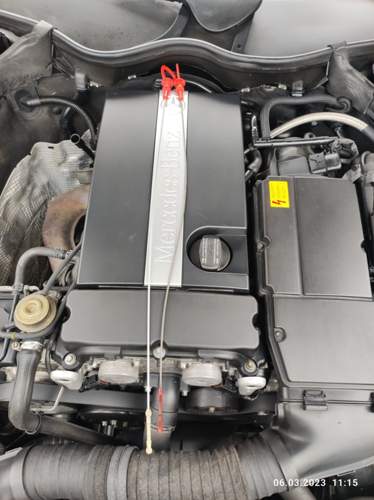

Das linke ist richtig (länger). Nur kurz, wie ich feststellte, dass der Ölstand nicht stimmt, ich habe das Auto gebraucht gekauft, (C 180 Kompressor, Bj 2004, 271 ) alle Kundendienste bis 2020 bei Mercedes.
Zu Hause ist mir aufgefallen, dass auf dem Ölstab nichts zu lesen ist, kein Tropfen. Das Kombiinstrument zeigte 4,75 L an.
Beim ersten Ölwechsel habe ich 5,25L abgelassen, es kam nichts mehr raus und natürlich die gleiche Menge eingefühlt. Von Öl war nichts zu sehen. Erst bei 6L Ölstand kam auf min.. Betriebseinleitung sagt das für 271 Motor 5.5L korrekt sind. Ich kann mich jetzt nicht erinnern, aber irgendwo in einem MB-Forum habe ich gelesen, dass der Ölstand nicht korrekt angezeigt wird, gleich war ein Link zum E..y gepostet. Ich beschloss, 19 € zu investieren und siehe da, Ölstand in der Mitte mit 5,5L Öl.
Es ist immer noch zu finden bei E..y.

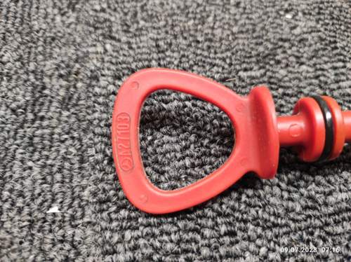

Tut mir leid, wenn mir ein Fehler unterlaufen ist, Die Frage lautete für Febi Ölmessstab. Das rechte, rote steckt im Motor bei kauf, Teile Nr. A27103.
Ich weiß nicht, warum es kurz ist und warum es falsch gemessen wurde.

Fahrzeig ist ein Sportcoupe aus 2005 (203.746) mit dem M271 (271946), 1,8l mit 143 PS. Also ein MOPF der noch die schwarzen Plastikkappe auf dem Messrohr hat, den Ölstand per Sensor erfasst.
Für den möchte ich einen passenden Ölpeilstab haben. Es müsste also der vom User maximaal verlinkte Ölpeilstab passen, richtig?
Keepdotter
Genau, diese habe ich gekauft . Passt perfekt, M271, 143ps, kompressor, exakt 5,5L motoröl Ölstand mitte meßbereich.
