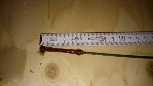

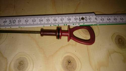

Habe ich auch in meinem W203 M271.946
S-l1600
Hier ist die Länge vom c 180 Kompressor bj 05 .
A 271 010 03 72 die ist es evtl.
Wenn bei der Motornummer die letzten Zahlen zählen .
Dann ist meine 30 67....
Dsc-0117
Dsc-0118
Dsc-0119

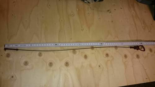

Themenstarteram 27. Oktober 2017 um 21:12
Hey, Klasse!
Vielen Dank euch Beiden, für den Link und für die guten Bilder. Ich werde das WE auch noch Bilder von meinem Peilstab A271 010 0372 hier posten, der ja bei meinem fahrzeug zu kurz ist
Themenstarteram 1. November 2017 um 21:27
Hier die A271 010 0372 die ich mir gekauft habe und nicht passt.
Ich hab mir nun diesen hier bestellt, mal sehen ob der was taugt, respektive passt.
