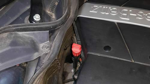

Um den Ölstand zu messen muss man zumindest bei den M112/113 Motoren nicht die Motor-Verkleidung abnehmen.
War eben mal beim Freundlichen und hab knapp 5,- EUR investiert.
Siehe Foto, so sieht es dann aus.
PS: mit der Falschluft kann im übrigen tatsächlich sein. Hab da mal kurz in der Werkstatt nachgefragt (aber nur ganz gering / also nicht verrückt machen lassen).
Stopfen
Tipp von mir. Mach ein Stück Schnur an den Deckel und binde ihn am Rohr fest. Mir flog das Teil mal in den Motorraum. Weniger lustig wenn dir das 1000 km von zu Hause passiert, wegen Thema Falschluft. Ich kam erst dran nachdem ich die Geräuschkapsel unten abschraubte.

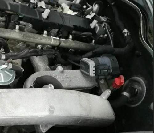

Hat jemand ein Bild wo ich sehen kann wo welches Rohr für welchen Ölstand ist...E320 Benziner bj 2003.
Auf die Farbe der Kappen kann man sich wohl nicht verlassen. Habe nur 1 Rohr mit einer schwarzen Kappe mit der Teilenummer a1370100335 gefunden. Habe jetzt einen Messstab für das Motoröl gekauft und würde diesen gerne anwenden.
Ist wie auf meinem Foto vom letzten Post der 320er. Der Peilstab für Motoröl kommt da rein wo die Rote Kappe gut zu sehen ist. Das Rohr sitzt so hoch, das es auch mit Motorabdeckung zu benutzen ist.
Dann kannst Du auf dem Bild, wenn Du etwas genauer hin schaust, noch so ein kleines Stück Rot sehen. Das ist das Rohr für das Getriebeöl und sitzt gut 10-20cm tiefer.
Der Verschlussstopfen für das Getriebeöl hat auch so ein farbigen(in diesem Fall Rot) Sicherungsstift.
Den Stift wirst du evtl nach dem abnehmen des Verschlussstopfen auch erneuern müssen.
