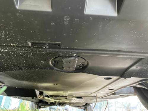

ich möchte bei meinem Vito (den ich erst im Juni bekomme) zwischendurch das Öl absaugen und den Filter wechseln.
Nun die Frage: Hat der OM 654 überhaupt einen Ölmessstab ?

nein hat keinen. Ölstand nur über das Menü abrufbar.
Danke für die schnelle Antwort, liegt da eigentlich die Ölwanne frei oder ist da ein Unterfahrschutz verbaut ?
Hi, ich denke da wird von Gesetz wegen eine Verkleidung verbaut sein!
Mein Tourer hat eine Abdeckung. Weiß allerdings nicht, wofür der Deckel hier ist (siehe Bild).
unter diesem Deckel liegt die Ölablaßschraube. Unbedingt erneuern beim Ölwechsel, Schraube ist aus Kunststoff beim OM654
Nennt man auch Wartungsklappe.
Wie jetzt ? Die Schraube am Wartungsdeckel oder die an der Ölwanne ?
An der Ölwanne!
Beim OM 654 ist tatsächlich die Ölablassschraube bei jedem Ölwechsel zu wechseln (Kunststoffölwanne, Kunststoffschraube, wenn man die nicht wechselt, besteht die Gefahr, dass das nicht mehr dicht wird). Teilenummer der Schraube wäre A00029902017.
Der OM 654 hat aufgrund des fehlenden Ölmessstabes den riesigen Vorteil, dass Werkstätten nicht mehr billig absaugen können (der größte Dreck bleibt dabei nämlich ganz unten in der Ölwanne), aber auch einen gewaltigen Nachteil beim Einfüllen: Man sollte erstens die Ölmenge sehr genau kennen und zweitens beim ersten Mal SEHR behutsam vorgehen. Also nicht 9 Liter (wie in meinem Fall V300d mit Warmwasserzusatzheizung) einfüllen und dann nachsehen, wie der Ölstand ist, sondern erst mal 8 Liter und dann langsam auffüllen. Die Menge, die man dann eingefüllt hat, sollte man sich auf jeden Fall aufschreiben. Es kann nämlich leicht passieren, dass man 9 Liter einfüllt, nach Warmlaufen lassen das Diagnosegerät sich meldet und sagt 0,2l Öl zu viel...
