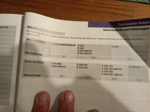

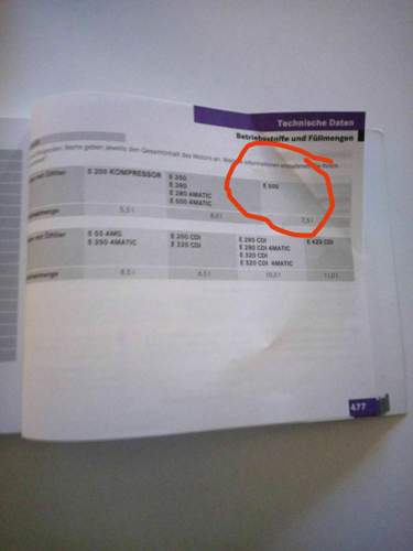

Guten Abend. Habe dieses Thema zum Ölpeilstab grade mehr oder weniger zufällig gefunden und bin etwas verwirrt..
@Mackhack:
Laut deinem Foto von der BA gehören in den 500er mit und ohne 4matic 8,5l Motoröl. In meiner BA steht 7,5l ohne 4matic..
Ist das Baujahr abhängig oder warum steht bei mir weniger drin?
Bin immer nach meiner BA gegangen beim Ölwechsel.. (gab bisher auch nie Meldungen über zu niedrigen Ölstand oder zum Öl auffüllen)
Hier mal meine Fin, eventuell hilft die ja zur Aufklärung. WBD 2110701A867446, Bj 2005
Vielen Dank schon mal im Vorraus,
Gruss Alex
Mackhack seine Angaben waren mit Ölfilter und deine Angabe sind ohne Ölfilter
Hi. Dachte ich auch erst, aber ist mit Ölfilter. Deshalb bin ich ja verwirrt. Entschuldige, man sieht es auf dem Bild nicht richtig.
Hier ein Neues.

7.5 Liter ist korrekt. Am Besten mit dem Werkstattpeilstab mit Nummer W120 589 07 21 00 messen.
